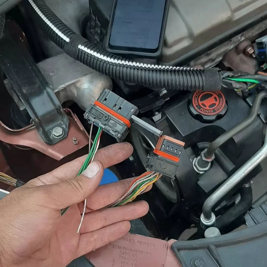

تعویض دریچه گاز برقی به سیمی
هدرز، مکش، ریمپ بزنی هزینه اش از تعویض دریچه گاز برقی به سیمی کمتر در میاد
تازه اگه طرف بلد باشه و خوب در بیاره باز هم تعویض دریچه گاز منطقی نیست
کامپیوتر، پدال، دریچه گاز، بعضی سوکت و دسته سیم ها باید عوض شه
سیم کشی خیلی دستکاری میشه
حدود 30-40 تومن هزینه داره
موقع فروش هم میبینی خیلیا سر همین منصرف میشن
برو پولی که میخوای بدی رو بده یه دریچه سیمی بخر ارزش نداره تعویض کنی.

تبدیل دریچه گاز برقی به سیمی
کار نشد که نداره، ولی برای تبدیل دریچه گاز برقی به سیمی کل سیم کشی ای سی یو و برنامش و پدال گاز و خیلی چیزا باید عوض بشه
یعنی عملاً باید نصف ماشین رو باز کنی
خرجشم کم نیست، به نظرم نکن ریسکه، ارزش هزینه ای که باید بکنی رو نداره
جاش برو یه جای خوب ریمپ خوب بزن، ولی خب گارانتیش باطل میشه
مثلا من ساینا اس صفر گرفتم دریچه گازشون برقی شده و با توجه به سطح استاندارد یورو ۵ ماشین کلا راه نمیرفت، یعنی یه چیز فاجعه ای بود
پدال گاز تاخیر خیلی زیادی داشت و کلا چیزی به اسم عکس العمل نسبت به پای راننده نداشت
من ریمپ کردم و فقط پدال گاز تو الگوریتم خطی تعریف کردن بدون اینکه به هیچ چیز دیگه ای از تنظیمات ایسیو دست بزنن و نتیجه واقعا عالی شد ماشین
یعنی الان پدال ماشین طوری نسبت به کوچکترین فشار پا عکس العمل میده انگار دریچه سیمی هست
بعد از نظر گاز خوردن و شتاب واقعا ماشین از این رو به اون رو شد
روی سراتو هم دادم دو سال قبل ریمپ زدن باز بخاطر افزایش حساسیت پدال گاز و کاهش حساسیت به بنزین بی کیفیت که ناک نزنه و نتیجه اونم بسیار راضی بودم
من هیچ وقت ندادم ریمپ کنن که مثلا توان اسب بخار بیشتری از ماشین بگیرم
در کل اگر بخواین اینجور کاری بکنید باید ماشین روی داینو بره و چندین بار تست بشه و با توجه به مشخصات موتور و لوازم احتمالی اضافی بیان توان بالاتری از موتور بگیرن
من واقعیت چنین ریسکی برای یک ماشین پیشنهاد نمیدم
باید توجه داشته باشین ما حتی تو کشورمون بنزین مناسب و با کیفیتی هم نداریم یا حتی روغن موتور با کیفیت دسترسی راحتی نداریم اکثرا تقلب توش هست
اگر ریمپ جزئی میخواین مثل من انجام بدین خوبه ببرین جاهای معتبر ولی دست کاری کردن برای توان بیشتر واقعیت من پیشنهاد نمیدم.
