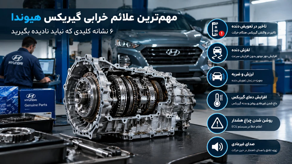

مهم‌ترین علائم خرابی گیربکس هیوندا
شش علامت زیر پرتکرارترین نشانه‌هایی هستند که در گیربکس های اتوماتیک هیدرولیکی هیوندا (نظیر خانواده A6MF و A8LF که در بیشتر مدل‌های فروخته‌شده در ایران به کار رفته‌اند) مشاهده می‌شوند. توجه داشته باشید که این علائم اغلب هم‌زمان و نه لزوماً به‌تنهایی ظاهر می‌شوند و ترکیب آن‌ها است که تشخیص دقیق‌تر علت را ممکن می‌سازد؛ به همین دلیل پیش از هرگونه تصمیم برای تعمیر، شناخت دقیق قطعات یدکی هیوندا مرتبط با هر علامت، مسیر عیب‌یابی و تهیه قطعه سالم را برای شما کوتاه‌تر می‌کند.
تقه یا ضربه هنگام تعویض دنده
این علامت معمولاً در لحظه شروع حرکت (تعویض از دنده خلاص به درایو) یا هنگام تعویض دنده‌های پایین (یک به دو یا دو به سه) احساس می‌شود. تجربه بازدیدهای فنی نشان می‌دهد که در بیشتر موارد ریشه این تقه یکی از این سه مورد است: افت فشار هیدرولیکی روغن گیربکس، سایش صفحات کلاچ داخلی گیربکس، یا خرابی اولیه تورک کانورتر. نکته مهمی که کمتر به آن اشاره می‌شود این است که تقه‌ای که فقط در دماهای پایین (صبح‌های سرد) رخ می‌دهد معمولاً منشأ آن ویسکوزیته نامناسب یا کهنگی روغن است، در حالی که تقه‌ای که با گرم شدن موتور تشدید می‌شود، بیشتر به سمت سایش مکانیکی داخلی اشاره دارد.
تاخیر یا کندی در شیفت دنده‌ها
وقتی بین لحظه فشردن پدال گاز و پاسخ واقعی گیربکس فاصله زمانی محسوسی (بیش از یک ثانیه) ایجاد شود، این تاخیر معمولاً از دو منشأ می‌آید: افت فشار خط روغن به دلیل خرابی پمپ روغن یا فیلتر مسدود شده، یا خرابی سلونوئیدهای کنترل فشار که وظیفه هدایت روغن به کلاچ‌های داخلی را دارند. در عمل، اگر تاخیر همراه با یک تکان محسوس در لحظه درگیر شدن دنده باشد، احتمال خرابی سلونوئید بسیار بیشتر از افت ساده روغن است.
لغزش دنده و افت شتاب
لغزش زمانی رخ می‌دهد که دور موتور بالا می‌رود اما شتاب خودرو متناسب با آن افزایش نمی‌یابد؛ گویی گیربکس نمی‌تواند قدرت موتور را به‌طور کامل منتقل کند. این حالت معمولاً ناشی از سایش صفحات کلاچ اصطکاکی داخل گیربکس، افت شدید سطح روغن، یا در موارد جدی‌تر آسیب به تورک کانورتر است. تجربه نشان داده لغزش دنده یکی از خطرناک‌ترین علائم است، زیرا ادامه رانندگی با آن به‌سرعت سایش را تشدید کرده و هزینه تعمیر را از سطح تعویض یک قطعه هیدرولیکی به سطح تعمیر اساسی گیربکس می‌رساند.
روشن شدن چراغ چک موتور (ثابت یا چشمک‌زن)
در گیربکس‌های اتوماتیک هیوندا، واحد کنترل گیربکس (TCU) به‌محض ثبت هرگونه خطای خارج از محدوده مجاز، کد خطا را در حافظه ذخیره کرده و چراغ چک موتور را روشن می‌کند. تفاوت بین حالت ثابت و چشمک‌زن این چراغ اهمیت زیادی دارد: چراغ ثابت معمولاً به معنای ثبت یک خطای غیر بحرانی است که نیاز به بررسی دارد اما اضطراری نیست، در حالی که چراغ چشمک‌زن نشان‌دهنده شرایطی است که می‌تواند به کاتالیزور یا اجزای داخلی گیربکس آسیب جدی برساند و باید در اسرع وقت خودرو متوقف و عیب‌یابی با دستگاه دیاگ انجام شود.
بوی سوختگی و علت آن
بوی سوختگی مشخص که از ناحیه زیر خودرو یا کابین به مشام می‌رسد، معمولاً از سوختن روغن گیربکس در اثر گرمای بیش از حد ناشی می‌شود. وقتی روغن به‌دلیل کهنگی یا کمبود توان روان‌کنندگی خود را از دست می‌دهد، اصطکاک بین صفحات کلاچ داخلی افزایش یافته و روغن در دمای بالا می‌سوزد. رنگ روغن تیره یا قهوه‌سوخته همراه با بوی تند، نشانه قطعی نیاز فوری به تعویض روغن و فیلتر گیربکس است.
زوزه یا صدای غیرعادی در حالت خلاص/درایو
صدای زوزه یا وز‌وز که با تغییر دور موتور تغییر می‌کند و معمولاً در حالت خلاص (N) هم شنیده می‌شود، اغلب به خرابی بلبرینگ‌های داخلی گیربکس یا افت سطح روغن مرتبط است. اگر این صدا فقط هنگام درگیر شدن دنده (از N به D یا R) شنیده می‌شود، احتمال خرابی مجموعه تورک کانورتر یا پمپ روغن بیشتر است.

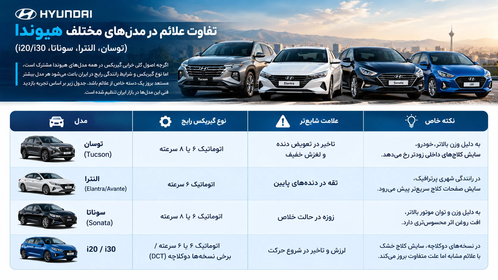

تفاوت علائم در مدل‌های مختلف هیوندا (توسان، النترا، سوناتا، i20/i30)
اگرچه اصول کلی خرابی گیربکس در همه مدل‌های هیوندا مشترک است، اما نوع گیربکس و شرایط رانندگی رایج در ایران باعث می‌شود هر مدل بیشتر مستعد بروز یک دسته خاص از علائم باشد. جدول زیر بر اساس تجربه بازدید فنی این مدل‌ها در بازار ایران تنظیم شده است.
مدلنوع گیربکس رایجعلامت شایع‌ترنکته خاص
توسان (Tucson)اتوماتیک ۶ یا ۸ سرعتهتاخیر در تعویض دنده و لغزش خفیفبه دلیل وزن بالاتر خودرو، سایش کلاچ‌های داخلی زودتر رخ می‌دهد
النترا (Elantra/Avante)اتوماتیک ۶ سرعتهتقه در دنده‌های پاییندر رانندگی شهری پرترافیک، سایش صفحات کلاچ سریع‌تر پیش می‌رود
سوناتا (Sonata)اتوماتیک ۶ یا ۸ سرعتهزوزه در حالت خلاصبه دلیل وزن و توان موتور بالاتر، افت روغن اثر محسوس‌تری دارد
i20 / i30اتوماتیک ۴ یا ۶ سرعته / برخی نسخه‌ها دوکلاچه (DCT)لرزش و تاخیر در شروع حرکتدر نسخه‌های دوکلاچه، سایش کلاچ خشک با علائم مشابه اما علت متفاوت بروز می‌کند

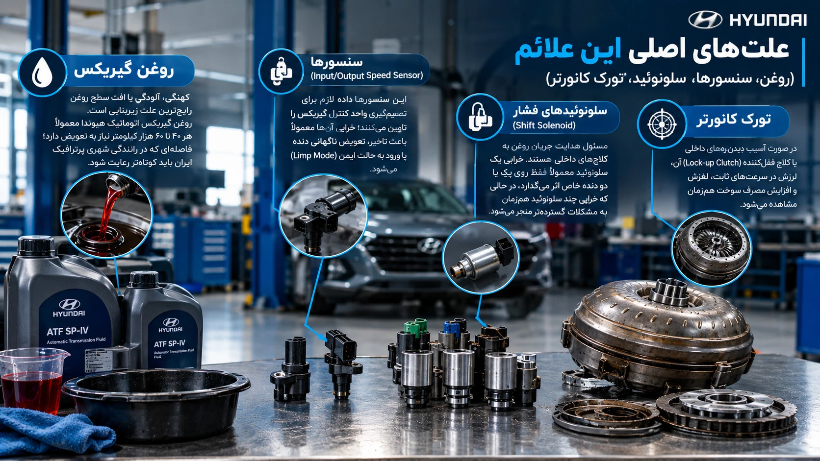

علت‌های اصلی این علائم (روغن، سنسورها، سلونوئید، تورک کانورتر)
پشت هر یک از علائم بالا، معمولاً یکی از چهار علت زیر قرار دارد که شناخت دقیق آن‌ها مسیر عیب‌یابی را کوتاه می‌کند:
  • روغن گیربکس: کهنگی، آلودگی یا افت سطح روغن رایج‌ترین علت زیربنایی است. روغن گیربکس اتوماتیک هیوندا معمولاً هر ۴۰ تا ۶۰ هزار کیلومتر نیاز به تعویض دارد؛ فاصله‌ای که در رانندگی شهری پرترافیک ایران باید کوتاه‌تر رعایت شود.
  • سنسورهای سرعت و دور (Input/Output Speed Sensor): این سنسورها داده لازم برای تصمیم‌گیری واحد کنترل گیربکس را تامین می‌کنند؛ خرابی آن‌ها معمولاً باعث تاخیر، تعویض ناگهانی دنده یا ورود به حالت ایمن (Limp Mode) می‌شود.
  • سلونوئیدهای فشار (Shift Solenoid): مسئول هدایت جریان روغن به کلاچ‌های داخلی هستند. خرابی یک سلونوئید معمولاً فقط روی یک یا دو دنده خاص اثر می‌گذارد، در حالی که خرابی چند سلونوئید هم‌زمان به مشکلات گسترده‌تر منجر می‌شود.
  • تورک کانورتر: در صورت آسیب دیدن پره‌های داخلی یا کلاچ قفل‌کننده (Lock-up Clutch) آن، لرزش در سرعت‌های ثابت، لغزش و افزایش مصرف سوخت هم‌زمان مشاهده می‌شود.

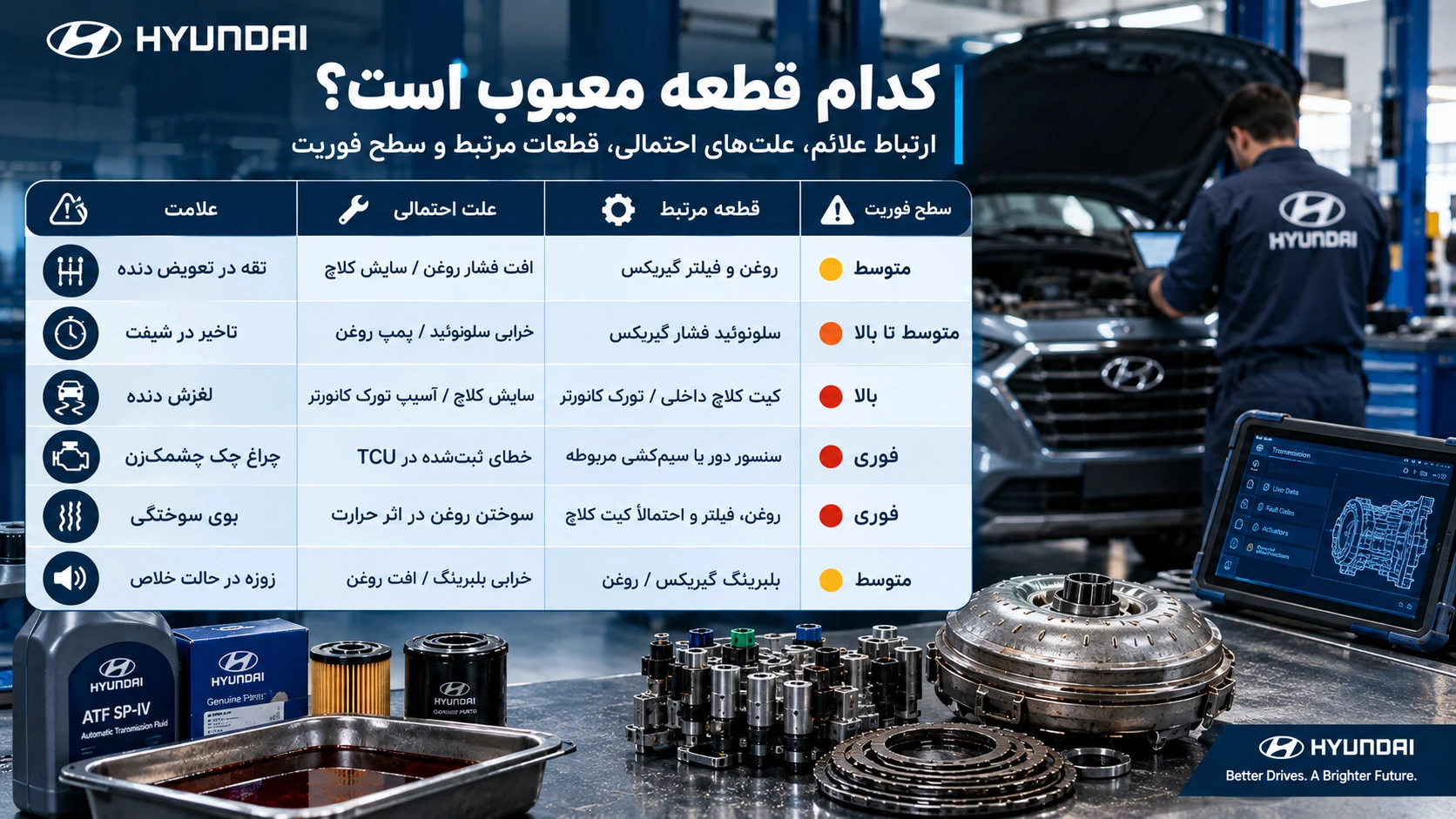

کدام قطعه معیوب است؟
جدول زیر ارتباط مستقیم بین هر علامت، علت محتمل، قطعه‌ای که باید بررسی یا تعویض شود و سطح فوریت را نشان می‌دهد. این جدول می‌تواند به‌عنوان چک‌لیست اولیه پیش از مراجعه به تعمیرگاه یا ثبت سفارش قطعه استفاده شود.
کدام قطعه معیوب است
علامتعلت احتمالیقطعه مرتبطسطح فوریت
تقه در تعویض دندهافت فشار روغن / سایش کلاچروغن و فیلتر گیربکسمتوسط
تاخیر در شیفتخرابی سلونوئید / پمپ روغنسلونوئید فشار گیربکسمتوسط تا بالا
لغزش دندهسایش کلاچ / آسیب تورک کانورترکیت کلاچ داخلی / تورک کانورتربالا
چراغ چک چشمک‌زنخطای ثبت‌شده در TCUسنسور دور یا سیم‌کشی مربوطهفوری
بوی سوختگیسوختن روغن در اثر حرارتروغن، فیلتر و احتمالاً کیت کلاچفوری
زوزه در حالت خلاصخرابی بلبرینگ / افت روغنبلبرینگ گیربکس / روغنمتوسط
در بسیاری از پروژه‌های عیب‌یابی مشاهده شده که تعویض به‌موقع یک قطعه ارزان مانند سلونوئید یا فیلتر روغن، از رسیدن مشکل به مرحله تعمیر اساسی گیربکس جلوگیری کرده است؛ بنابراین تهیه قطعه اورجینال یا اورجینال-فرعی معتبر متناسب با کد شاسی خودروی هیوندای شما، نخستین و مقرون‌به‌صرفه‌ترین قدم پیش از مراجعه به تعمیرگاه است.
