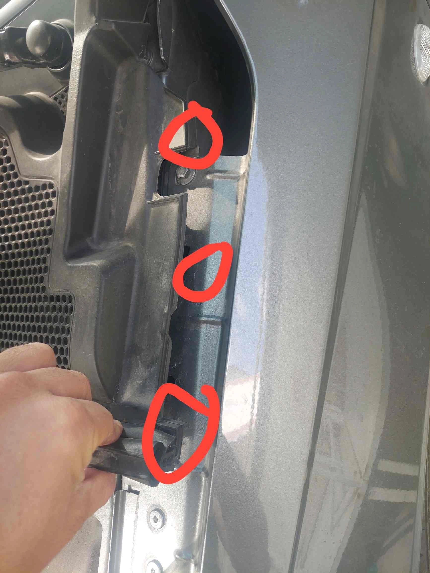

شاید مربوط به شبکه پلاستیکی زیر برف پاکن هستش که میخوره به بدنه.
من برای تست، کمی چسب دوطرفه ضخیم زدم به لبه ها کنار اون قسمتی که خار داره.
اتصال اون پلاستیک خشک مسخره با بدنه قطع شد، فعلا توی شهر صداش خیلی کم شده، حالا باید برم جاده ببینم علتش اون بوده یا نه.

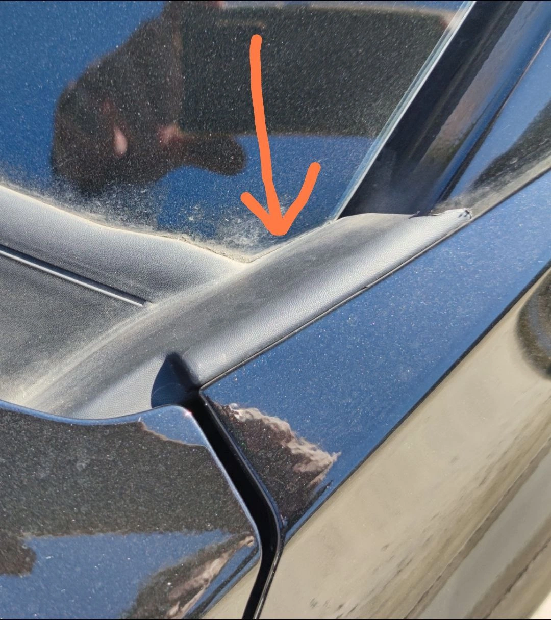

سلام این مشکل رو توی تارا خیلیا دارن، اگه صدای تق تق از شیشه جلو و داشبورد دارید با اسپری WD40 به محل اتصال قطعه پلاستیکی بیرون از ماشین که به شیشه جلو اتصال داره بزنید، صدا قطع میشه.
  • دو طرف، سمت راننده و شاگرد رو بزنید.

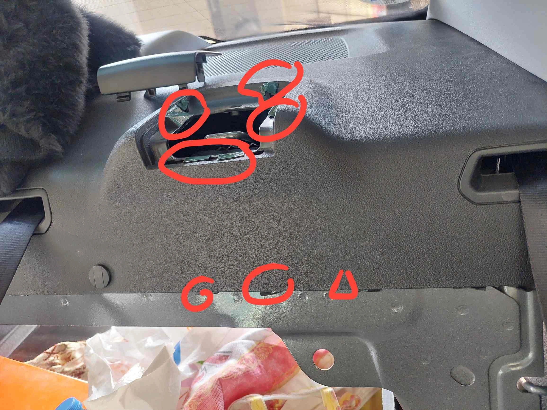

سلام صدای داخل کابین که انگار از پایین شیشه جلو میاد، مشکل از اینجا بود من چسب دو طرفه سه تیکه کوچک زدم فعلا که درست شده.
  • این جاها که خط کشیده شده دورش.
صدای تاقچه عقب هم از اینجا صدا میداد توی سرعت 100 به بالا الان که درست شده و صدا نیست توی کابین فقط چسب یک طرفش باز کنید و قسمت بالا اینجا لازم نیست.
زیرش چیز خاصی نیست و یکم چسب دو طرفه زدم که راحت میشه برداشت.
