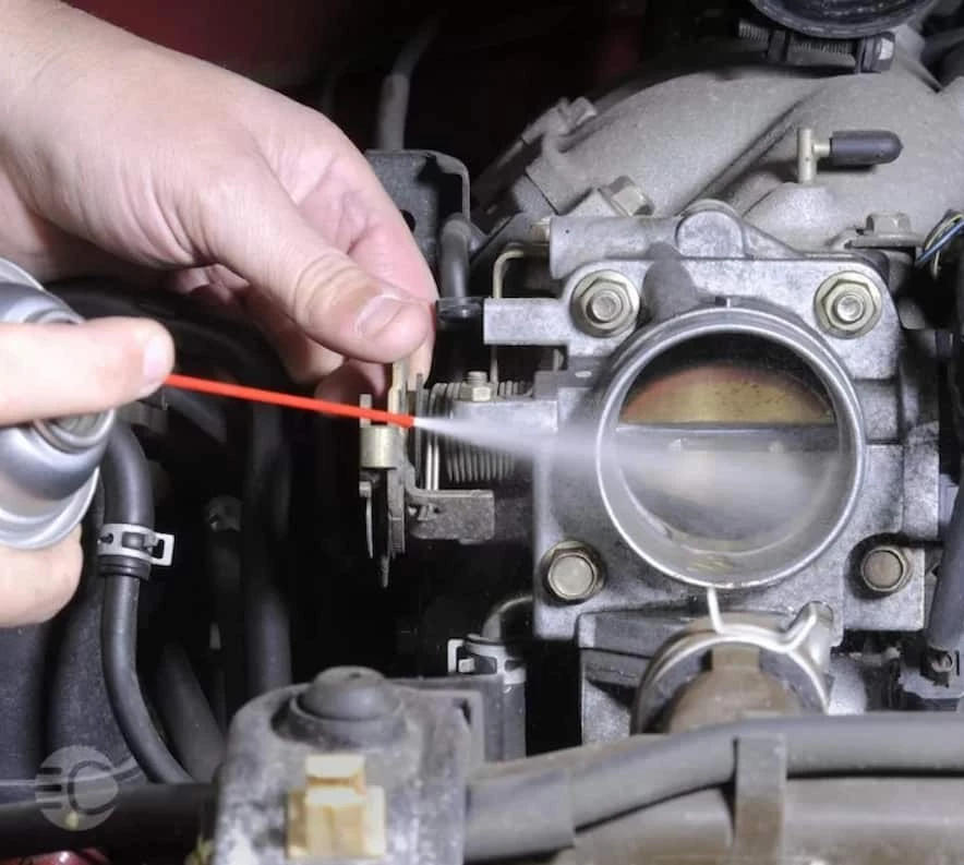

رفع تاخیر دریچه گاز سمند سورن
  1. ریمپ ECU → یعنی کامپیوتر ماشین رو دوباره تنظیم کنیم که سریع‌تر واکنش نشون بده.
  2. تمیز کردن دریچه گاز و سنسورش → چون اگه کثیف بشه، بد کار می‌کنه.
  3. تعویض سنسور پدال گاز یا دریچه گاز → اگه خیلی خراب شده باشه، عوض کردنش مشکل رو حل می‌کنه.
بهترین راه؟ بهتره به یه ریمپ‌کار مراجعه کنی، ریمپ کردن ECU معمولاً بیشترین تأثیر رو داره، چون باعث میشه کامپیوتر سریع‌تر فرمان بده و کپ برطرف بشه.
