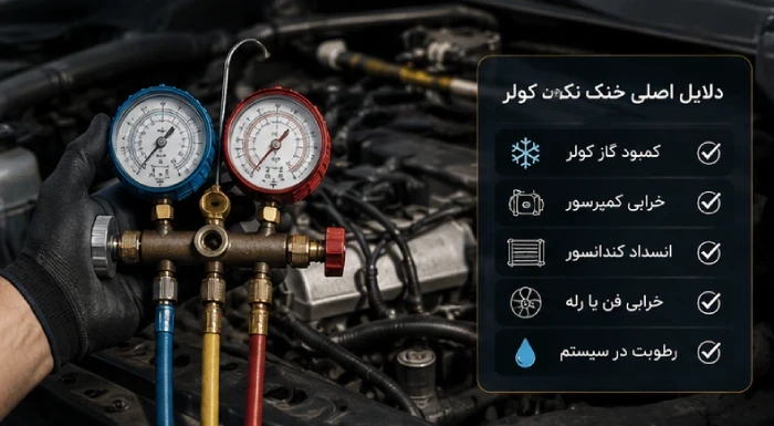

چرا کولر KMC J7 خنک نمی کند؟ (بررسی علل شایع)
خنک نکردن کولر می تواند دلایل متعددی داشته باشد که برخی از آنها ساده و برخی دیگر پیچیده تر هستند. در KMC J7، به دلیل طراحی خاص و حساسیت قطعات، تشخیص دقیق علت از اهمیت بالایی برخوردار است.
نشت گاز مبردگرفتگی کندانسورمشکلات سنسورها
کاهش سرمایش تدریجیافت سرمایش در ترافیکعملکرد نامنظم کولر
نشت گاز مبرد؛ قاتل خاموش سیستم تهویه
مهمترین و شایع ترین علت خنک نکردن کولر KMC J7، کمبود یا نشت گاز مبرد است. گاز مبرد، ماده ای است که گرما را از کابین جذب کرده و به بیرون منتقل می کند. اگر این گاز به هر دلیلی کاهش یابد، سیستم توانایی خود را برای خنک کردن از دست می دهد. نشت می تواند در اتصالات، شیلنگ ها، کندانسور یا اواپراتور رخ دهد. نشانه اصلی آن، کاهش تدریجی سرمایش و نیاز به شارژ مجدد گاز در فواصل کوتاه است. برای تشخیص دقیق نشت، نیاز به تجهیزات تخصصی و بررسی توسط کارشناس خبره است.
چرا کولر ماشین kmc j7 خنک نمیکند
گرفتگی کندانسور؛ مشکل رایج در ترافیک شهری
کندانسور، قطعه ای شبیه به رادیاتور است که در جلوی خودرو قرار دارد و وظیفه خنک کردن گاز داغ خروجی از کمپرسور را بر عهده دارد. اگر سطح آن با گرد و غبار، حشرات یا گل و لای پوشیده شود، تبادل حرارتی به درستی انجام نمی شود. نتیجه این امر، افت عملکرد کولر KMC J7، به خصوص در حالت توقف و ترافیک سنگین، و افزایش دمای باد خروجی است. تمیز کردن منظم کندانسور می تواند به طور چشمگیری به بهبود عملکرد کولر کمک کند.
خرابی سنسورهای فشار و تاثیر آن بر عملکرد کمپرسور
سیستم تهویه KMC J7 مجهز به سنسورهای فشار است که وظیفه پایش فشار گاز مبرد را بر عهده دارند. این سنسورها اطلاعات را به واحد کنترل الکترونیکی (ECU) ارسال می کنند تا کمپرسور در شرایط بهینه کار کند. خرابی یا عملکرد نادرست این سنسورها می تواند باعث شود که ECU فرمان های اشتباهی به کمپرسور بدهد، در نتیجه کمپرسور به درستی درگیر نشود یا زودتر از موعد قطع شود و کولر J7 باد گرم بزند. این مشکل نیاز به عیب یابی دقیق با دستگاه دیاگ دارد.

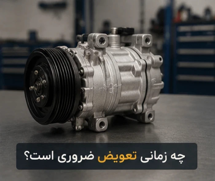

ریشه یابی صدای غیرعادی کمپرسور کولر J7
صدای غیرعادی از سمت کمپرسور کولر KMC J7 می تواند نشانه ای از مشکلات جدی تر باشد. این صداها معمولا با روشن شدن کولر آغاز می شوند و می توانند از زوزه کشیدن تا تق تق متغیر باشند.
خرابی کلاچ کمپرسور و علائم آن
کلاچ کمپرسور وظیفه درگیر کردن و آزاد کردن کمپرسور را بر عهده دارد. اگر کلاچ کمپرسور J7 دچار مشکل شود، ممکن است صداهای جیغ، زوزه یا تق تق از آن شنیده شود. این صداها معمولا هنگام روشن کردن کولر یا درگیر شدن کمپرسور بیشتر می شوند. خرابی کلاچ می تواند ناشی از فرسودگی، آلودگی یا مشکلات برقی باشد. در برخی موارد، تنها با تعمیر یا تعویض کلاچ می توان مشکل را حل کرد و نیازی به تعویض کامل کمپرسور نیست.
فرسودگی بلبرینگ ها و تاثیر آن بر تسمه دینام
بلبرینگ های داخل کمپرسور و همچنین پولی کمپرسور، با گذشت زمان و کارکرد زیاد فرسوده می شوند. فرسودگی این بلبرینگ ها می تواند منجر به ایجاد صدای زوزه، خش خش یا حتی لرزش در کمپرسور شود. این صداها معمولا با افزایش دور موتور بیشتر می شوند. در صورت ادامه دار بودن این مشکل، فشار زیادی به تسمه دینام و سایر قطعات متصل وارد می شود که می تواند منجر به خرابی های گسترده تر شود. تشخیص به موقع و تعویض بلبرینگ ها می تواند از آسیب های جدی تر به کمپرسور جلوگیری کند.

چه زمانی تعویض کامل سیستم ضروری است؟
در برخی موارد، تعویض کامل کمپرسور کولر KMC J7 اجتناب ناپذیر است:
  • خرابی داخلی و شدید:اگر کمپرسور دچار خرابی های داخلی مانند شکستگی پیستون ها، آسیب به سیلندرها یا آلودگی شدید روغن شود، تعمیر آن غیر اقتصادی یا غیرممکن است.
  • عمر بالای کمپرسور:کمپرسورهایی که عمر مفید خود را کرده اند و احتمال خرابی مجدد آنها زیاد است، بهتر است تعویض شوند.
  • عدم دسترسی به قطعات یدکی:در صورتی که قطعات یدکی مورد نیاز برای تعمیر کمپرسور در دسترس نباشد، تعویض تنها راه حل است.
  • هزینه تعمیر بالا:اگر هزینه تعمیر به حدی بالا باشد که به قیمت یک کمپرسور جدید نزدیک شود، تعویض گزینه منطقی تری است.
