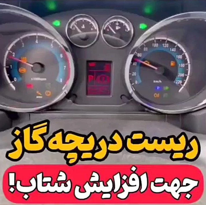

سلام دوستان ماشینم بد گاز می‌خوره و کند شده، شنیدم باید ریست دریچه گاز و کالیبره انجام بدم
چطوریه آیا خودم می‌تونم این کار رو انجام بدم؟

سلام حالا که نمیدونی کالیبره کردن دریچه گاز یعنی چی اول یه توضیحی میدم بعدش روش ریست کردن دریچه گاز رو برات مینویسم.
اگه ماشینت اخیراً بد گاز میخوره، مصرفش زیاد شده، یا احساس می‌کنی پدال گاز مثل قبل جواب نمیده، احتمال داره با یه کالیبراسیون ساده همه چیز به حالت نرمال برگرده.
دریچه گاز، یه قطعه‌ بسیار مهم توی مسیر ورود هوا به موتوره.
وقتی پاتو میذاری روی پدال گاز، این دریچه باز میشه و اجازه میده هوا وارد موتور بشه.
هرچی بیشتر گاز بدی، دریچه بیشتر باز میشه و هوای بیشتری وارد میشه، تا موتور بتونه سوخت بیشتری بسوزونه و قدرت بیشتری تولید کنه.
حالا کالیبره کردن دریچه گاز یعنی هماهنگ کردن دقیق این دریچه با  ECU یا همون کامپیوتر ماشین.
به زبان ساده، یعنی مطمئن میشیم که وقتی پات روی گازه، ECU دقیقاً بفهمه دریچه گاز باید چقدر باز بشه
و هیچ‌جور ناهماهنگی یا خطایی بین دستور و اجرا وجود نداشته باشه.
کالیبراسیون به چه دردی می‌خوره؟
حالا چرا کالیبره کردن دریچه گاز مهمه؟
اگه دریچه گاز درست کالیبره نشده باشه، ممکنه وقتی گاز میدی، ماشین دیر یا ناقص واکنش نشون بده.
کالیبراسیون کمک می‌کنه موتور تو دورهای پایین بهتر و روان‌تر کار کنه
این موضوع مخصوصاً تو ترافیک یا زمان‌هایی که با سرعت کم رانندگی می‌کنی، خیلی مهمه.
با تنظیم دقیق دریچه گاز، مقدار هوای ورودی بهینه میشه
این یعنی سوخت بهتر می‌سوزه و مصرف بنزین کمتر میشه.
بعضی خطاهای مربوط به دریچه گاز باعث روشن شدن چراغ چک میشن
وقتی همه چی درست و تنظیم باشه، موتور لازم نیست برای جبران خطاهای دریچه گاز بیشتر کار کنه
این یعنی عمر بیشتر موتور و هزینه تعمیر کمتر برای شما.
چه زمانی باید کالیبراسیون دریچه گاز انجام دهیم؟
بعد از تمیز کردن یا تعویض دریچه گاز
وقتی ماشین بد گاز می‌خوره یا کند شده
بعد از ریست ECU یا تعویض باتری
وقتی چراغ چک روشن شده و کد خطا مربوط به دریچه گازه.
روش کالیبره پدال و ریست دریچه گاز
اینجا قدم‌به‌قدم مراحل رو میگم، برای ریست دریچه گاز و کالیبره پدال این چند مرحله رو به همین ترتیب انجام بدین.
در طول مراحل هیچ وسیله برقی روشن نباشه: چراغ‌ها، کولر، ضبط، حتی درِ خودرو هم بسته باشه تا همه‌چی دقیق انجام بشه.
ریست دریچه گاز
برای ریست کردن دریچه گاز سه بار سوییچ رو به مدت 10 ثانیه باز کنید و سپس 10 ثانیه ببندید.
در بار سوم که سوییچ باز است، پدال گاز را یک‌بار تا انتها فشار داده و سپس رها کنید. این کار را در همان 10 ثانیه سوم انجام دهید.
سپس سوییچ را به مدت 10 ثانیه ببندید. (این عمل باعث ریست دریچه گاز می‌شود.)
تنظیم اولیه موتور
بعد موتور را روشن کنید بدون اینکه روی پدال گاز فشار دهید (چه قبل از استارت، چه بعد از استارت).
اجازه دهید موتور به مدت 5 دقیقه کار کند تا دمای آب به حد نرمال برسد.
کالیبره کردن پدال گاز
موتور را خاموش کنید و یک دقیقه صبر کنید.
سپس سوییچ را باز کنید (چراغ‌های پشت آمپر روشن شود) و 30 ثانیه صبر کنید.
پدال گاز را تا انتها فشار داده و 30 ثانیه نگه دارید.
در حالی که پا روی پدال گاز است، سوییچ را ببندید و 30 ثانیه صبر کنید.
سپس پا را از روی پدال گاز بردارید و دوباره 30 ثانیه صبر کنید.
استارت نهایی
بدون گاز دادن، ماشین را روشن کنید و اجازه دهید موتور به مدت 1 دقیقه کار کند.
همگی موفق باشید امیدوارم به دردتون خورده باشه.
