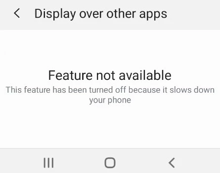

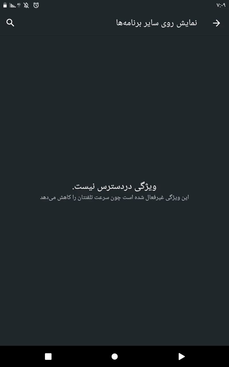

سلام ببخشید دوستان میشه لطفا بگین نمایش روی سایر برنامه ها چطوری فعال میشه؟
خطا میگه : این ویژگی غیر فعال شده است چون سرعت تلفنتان را کاهش میدهد.
هر برنامه ای ک نصب میکنم خطای نمایش روی سایر برنامه ها غیر فعال شده میده ولی نمیدونم از کجا باید مجوز بدم.
