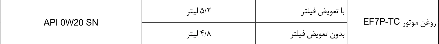

حجم روغن موتور ری را
حجم روغن موتور خودرو ریرا طبق آخرین دفترچه راهنمای رسمی ریرا با تعویض فیلتر روغن 5.2 لیتر و بدون تعویض فیلتر 4.8 لیتر هستش.
حجم روغن موتور ریرا
صفحه 190 آخرین نسخه دفترچه خودرو ری را
