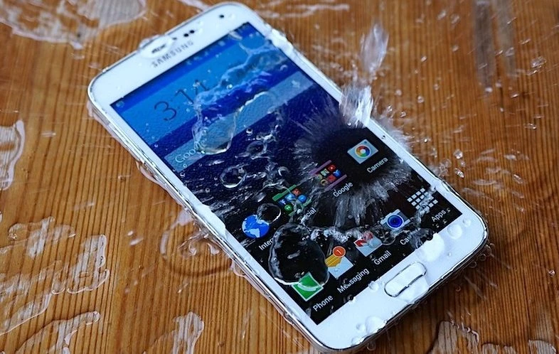

وقتی گوشی تو اب افتاد چکار کنیم
سلام عزیز، دستش درد نکنه خدا خیرش بده
فقط اگه گوشی هنوز روشنه سریع گوشی رو خاموش کن بعد ادامه متن رو بخون.
خاموش کردن فوری گوشی
اولین و مهم ترین کار اینه که گوشی رو سریع خاموش کنی
گوشی رو اصلا روشن نکن که تست کنی ببینی کار میکنه یا نه
اگه روشن کنی و هی صدا و تصویرشو چک کنی بدتر خراب میشه و اتصالی میکنه و برد میسوزه
پس اگه هنوز گوشی روشنه خاموشش کن و دیگه هیچ دکمه ای رو نزن.
خارج کردن سیم کارت و حافظه
وقتی گوشی رو خاموش کردی سیم کارت هارو در بیار، اگه کارت حافظه هم داره دربیار
اونا هم احتمال داره خراب بشن.
خشک کردن سطحی، نه با حرارت مستقیم
به هیچ وجه گوشی رو روی حرارت زیاد مثل بخاری نگیر که با دست خودت نابودش میکنی
با سشوار حرارت بالا هم به هیچ وجه خشک نکن
حرارت باعث میشه قطعات داخلی باد کنه و اون اتصالات که با چشم دیده نمیشه نابود بشه
فقط باتری رو در بیار و با دستمال اون جاهایی که دسترسی داری رو آروم خشک کن.
استفاده از مواد جاذب رطوبت
حالا برای این که رطوبت داخل گوشی رو بکشی بیرون چندتا راهکار داری
باید از موادی که جذب کننده رطوبت هستن استفاده کنی
معروف ترین روش گذاشتن گوشی توی ظرف برنج هستش
برنج تا حدودی رطوبت رو جذب میکنه
روش حرفه ای تر اینه که از سیلیکاژل (اون بسته‌های کوچیک ضد رطوبت که توی جعبه کفش یا وسایل الکترونیکی میذارن) استفاده کنی
اگه ازونا داری یه ظرف پر کن و گوشی رو بذار توش
اگه سیلیکاژل داری این روش خیلی بهتر از برنج هستش
چون رطوبت رو سریع‌تر و کامل‌تر می‌کشه.
تست نهایی
برای خشک شدن کامل معمولاً باید ۲۴ تا ۴۸ ساعت صبر کنی، بعد گوشی رو روشن کنی
ممکنه بعضی قسمت‌ها مثل اسپیکر، میکروفون یا شارژ مشکل پیدا کنه
اگه مشکلی بود باید قطعه عوض بشه.

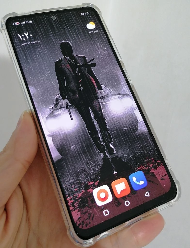

گوشی شیائومی پوکو M5s
گوشی شیائومی پوکو M5s هم انتخاب جذابیه، اگه یه گوشی با قیمت مناسب، باتری قوی و نمایشگر AMOLED می‌خوای، شیائومی M5s انتخاب فوق العاده ای هستش!
  • پردازنده: قلب تپنده‌ی این گوشی یه تراشه‌ی Mediatek Helio G95 هست که با هسته‌های Cortex-A76 و Cortex-A55، قدرت و سرعت خوبی رو برای اجرای بازی‌ها و کارهای روزمره فراهم میکنه.
  • صفحه نمایش: نمایشگر AMOLED با اندازه‌ی 6.43 اینچی و رزولوشن 1080×2400 پیکسل یه تجربه‌ی بصری فوق‌العاده رو بهت میده. تراکم پیکسلی بالای 409ppi هم باعث میشه همه‌چیز خیلی شفاف به نظر بیاد.
  • نرخ بروزرسانی تصویر: خب، اینجا 60 هرتز هست که برای کارای روزمره کافیه، اما شاید اگه خیلی به بازی‌های گرافیکی علاقه داشته باشی، ترجیح می‌دادی نرخ بالاتری ببینی. با این حال برای اکثر کاربرها همین 60 هرتز هم خیلی روون کار می‌کنه.
  • دوربین: با یه دوربین اصلی 50 مگاپیکسلی و دو سنسور دیگه برای ماکرو و عمق‌سنجی، عکس‌های خوبی می‌تونی ثبت کنی. اگه اهل عکاسی باشی، این دوربین به خاطر فوکوس اتوماتیک و دقت بالا توی نور مناسب، راضیت می‌کنه. دوربین سلفی هم 13 مگاپیکسلی هست که واسه استوری و سلفی‌های با کیفیت خوبه.
  • باتری: باتری 5000 میلی‌آمپری با پشتیبانی از شارژ سریع 25 وات، خیال تو رو از بابت موندن طولانی مدت باتری راحت می‌کنه. این یعنی با یه بار شارژ، گوشی برای یک روز کامل همراهته.
  • حافظه 128 گیگابایت و رم 4 گیگابایت
مزایا گوشی شیائومی پوکو M5s
  • پردازنده: Mediatek Helio G95 که عملکرد بهتری نسبت به سایر رقبا دارد.
  • دوربین‌ها: دوربین اصلی 64 مگاپیکسلی و چهار ماژول دوربین که برای عکاسی بسیار مناسب است. همچنین قابلیت فیلم‌برداری 4K دارد.
  • صفحه نمایش AMOLED: کیفیت تصویر بهتر و تراکم پیکسلی بالا (409 پیکسل بر اینچ) نسبت به سایر گوشی‌ها.
  • گوریلا گلس: محافظ صفحه نمایش Corning Gorilla Glass 3 که مقاومت بالایی در برابر خراش و ضربه دارد.
معایب گوشی شیائومی پوکو M5s
  • باتری کمی کوچکتر: 5000 میلی‌آمپر ساعت که در مقایسه با Honor X5 Plus کمتر است ولی به هر حال باتری خوبی حساب میشه.

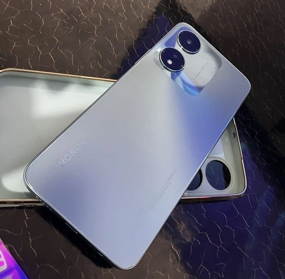

گوشی آنر X5 Plus
گوشی آنر X5 Plus هم یه گزینه خوب برای خرید به حساب میاد.
  • پردازنده: این گوشی از تراشه Mediatek Helio G36 بهره می‌بره که به همراه پردازنده ۸ هسته‌ای، یعنی ۴ هسته با فرکانس ۲.۲ گیگاهرتز و ۴ هسته ۱.۶ گیگاهرتزی، عملکرد خوبی تو کارهای روزمره و اجرای برنامه‌ها داره. پردازنده گرافیکی PowerVR GE8320 هم به خوبی از پس بازی‌ها و انیمیشن‌ها برمیاد.
  • صفحه نمایش: صفحه نمایش ۶.۵۶ اینچی با تکنولوژی TFT و نرخ تازه‌سازی ۹۰ هرتز، تجربه روان و خوبی رو در استفاده روزانه و تماشای محتوا فراهم می‌کنه. رزولوشن ۷۲۰x1612 پیکسل شاید عالی نباشه، ولی با توجه به قیمت گوشی، کیفیت مناسبی ارائه میده.
  • نرخ بروزرسانی تصویر: نرخ بروزرسانی ۹۰ هرتز توی این بازه قیمتی خیلی خوبه و باعث میشه پیمایش توی برنامه‌ها و وبگردی روان و بدون لگ باشه، چیزی که خیلی از گوشی‌های رقیب ارائه نمی‌دن.
  • دوربین: دوربین اصلی با دو حسگر ۵۰ و ۲ مگاپیکسلی، عکاسی خوبی ارائه میده، مخصوصاً توی نور مناسب. با فناوری فوکوس PDAF عکس‌های شارپ و واضحی می‌گیری. فیلمبرداری با کیفیت ۱۰۸۰p و سرعت ۳۰ فریم هم برای ویدیوهای معمولی عالیه.
  • باتری: نقطه قوت این گوشی باتری ۵۲۰۰ میلی‌آمپری هستش که تا 2 روز هم میتونه براتون کار کنه.
  • حافظه 64 گیگابایت و رم 4 گیگابایت
مزایا گوشی آنر X5 Plus
  • باتری: ظرفیت 5200 میلی‌آمپر ساعت، که بیشتر از سایر رقبا است.
  • نرخ بروزرسانی صفحه نمایش: 90 هرتز، که برای اجرای روان‌تر انیمیشن‌ها و جابجایی‌ها مناسب است.
  • قیمت مناسب تر: این گوشی مقرون‌به‌صرفه‌ترین گزینه باشد.
معایب گوشی آنر X5 Plus
  • کیفیت صفحه نمایش: رزولوشن و تراکم پیکسلی پایین (720×1612 پیکسل و 269 پیکسل بر اینچ) نسبت به رقبا.
  • دوربین سلفی ضعیف‌تر: فقط 5 مگاپیکسل، که از نظر کیفیت عکاسی نسبت به سایر گوشی‌ها ضعیف‌تر است.
  • پردازنده: در مقایسه با سایر گوشی‌ها، پردازنده ضعیف‌تری دارد (Helio G36).
