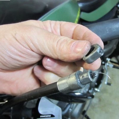

علت بریدن سیم کلاچ خودرو
بریدن سیم کلاچ یعنی دیگه نمی‌تونید پدال کلاچ رو فشار بدید یا اگه فشار میدید، انگار به جایی وصل نیست.
تا زمانی که این مشکل برای خودمون پیش نیاد، ممکنه خیلی جدی نگیرمش، چون بیشتر از دیگران شنیدیم.
اما وقتی واقعاً سیم کلاچ ماشین ببره، متوجه میشیم چقدر موضوع مهمیه و چرا باید سرویس‌های دوره‌ای کلاچ رو جدی بگیریم.
دلایل پاره شدن سیم کلاچ
بریدن سیم کلاچ می‌تونه به دلایل مختلفی اتفاق بیفته
بعضی وقتا سفت شدن پدال کلاچ طبیعیه ولی اگه پدال کلاچ بیش از حد سفت بشه و مدت زیادی همین‌جوری بمونه، فشار زیادی به سیم کلاچ وارد میشه و احتمال پاره شدنش بالا میره.
در ادامه چند تا از مهم‌ترین دلایل این مشکل رو توضیح میدم.
رانندگی در مناطق بیابانی یا پر از گرد و خاک
اگه زیاد توی مسیرهای خاکی، بیابون یا جاهای پر گردوغبار رانندگی می‌کنید، سیم کلاچ زودتر از حالت معمول فرسوده میشه.
خاک و شن باعث گیر کردن سیم در داخل روکش سیم کلاچ میشن و به مرور سیم زنگ می‌زنه یا خشک میشه.
بی‌کیفیت بودن سیم کلاچ
گاهی اوقات سیمی که استفاده میشه جنس خوبی نداره
سیم‌های بی‌کیفیت خیلی زود رشته‌های داخلی‌شون از هم باز میشه یا از قسمت اتصال به اهرم کلاچ درگیر نمیشن و در نهایت پاره میشن.
خرابی یا سفت بودن صفحه کلاچ
وقتی صفحه کلاچ سفت شده باشه یا رو به خرابی بره، برای کلاچ گرفتن باید پدال رو با فشار بیشتری فشار بدید
این فشار بالا به مرور باعث کشیدگی و در نهایت بریدن سیم میشه.
رانندگی نادرست یا تحت فشار
کلاچ گرفتن و ول کردن نادرست، نیم‌کلاچ‌های طولانی، یا تعویض دنده غیراصولی، باعث فشار زیاد به سیم کلاچ و سیستم کلاچ میشه و به مرور باعث فرسودگی سیم میشه.
سرویس نکردن دوره‌ای سیستم کلاچ
تمیزکاری، روغن‌کاری و بررسی سیم کلاچ در سرویس‌های دوره‌ای خیلی مهمه
اگر این کارها رو انجام ندید، ممکنه سیم خشک بشه یا گیر کنه و در نهایت ببره.
رانندگی با سیم کلاچ پاره
آیا میشه با سیم کلاچ پاره رانندگی کرد؟ به‌طور موقت، بله!
ولی توصیه نمیشه مگر اینکه فقط بخواید خودتون رو به تعمیرگاه برسونید.
اگه مجبور شدید با سیم کلاچ بریده رانندگی کنید، به این نکات توجه کنید:
  • ماشین رو نگه دارید و خاموشش کنید.
  • دنده رو روی حالت دنده ۱ بذارید.
  • به روبه‌رو نگاه کنید تا مطمئن بشید جلوی ماشین فرد یا مانعی قرار نداره که موقع حرکت، نیاز به ترمز گرفتن نداشته باشید.
  • پای خودتون رو روی پدال گاز بذارید و خیلی کم فشار بدید.
  • در همین حالت، استارت بزنید، با این کار، ماشین روشن میشه ولی یه پرش ناگهانی به جلو خواهد داشت.
  • شما باید برای این جهش آماده باشید و از این حرکت نترسید یا غافلگیر نشید.
  • بعد از این که ماشین به جلو پرید و روشن موند، با همون دنده یک شروع به حرکت کنید و کم‌کم فشار گاز رو بیشتر کنید تا ماشین به حالت تعادل برسه.
ترمز گرفتن با سیم کلاچ پاره
باید توجه داشته باشید که ترمز گرفتن باعث خاموش شدن ماشین میشه.
اگه این اتفاق بیفته، باید تمام مراحل بالا رو از اول تکرار کنید.
پس تا جای ممکن با سرعت کنترل‌شده حرکت کنید که مجبور به ترمز نشید.
