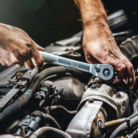

تعویض سنسور میل سوپاپ
تعویض سنسور میل سوپاپ چیز پیچیده‌ای نیست، کلش نهایت ۵ تا ۱۰ دقیقه زمان می‌بره!
حتی خودت هم با یکم دقت می‌تونی این کارو انجام بدی.
باز کردن سنسور میل سوپاپ
اول ایمنی رو رعایت کن و دستکش ایمنیتو بپوش.
  • سنسور میل سوپاپ رو پیدا کن
    بسته به ماشینت، معمولاً روی سرسیلندر یا اطراف بلوک سیلندر نصب شده.
  • قبل از هر کاری، کابل منفی باتری رو جدا کن و کنار بذار
  • حالا سوکت برق سنسور رو دربیار
    یه زبونه کوچیک داره، اون رو فشار بده و سوکت رو بکش بیرون.
  • پیچ یا پیچ‌هایی که سنسور رو نگه داشتن باز کن
  • سنسور رو یکم بچرخون و مستقیم بکش بیرون
نصب سنسور میل سوپاپ جدید
روی اون حلقه گرد سنسور جدید یه ذره روغن موتور بمال.
  • سنسور جدید رو صاف فشار بده داخل جای خودش و سوراخ پیچ‌ها رو با جای پیچ روی موتور تراز کن.
  • پیچ‌ها رو بنداز سرجاشون و با آچار یا جغجغه سفتشون کن
  • حالا سوکت برق رو وصل کن
  • در آخر، کابل منفی باتری رو دوباره وصل کن.
