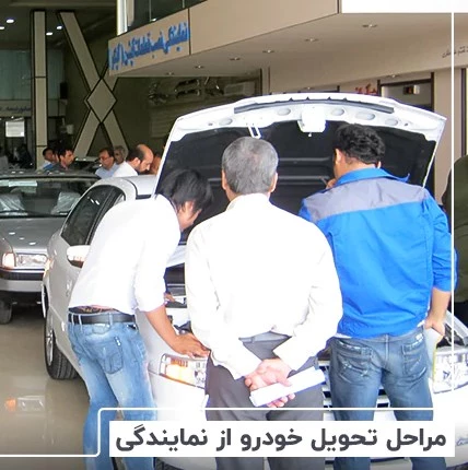

چک لیست تحویل خودرو | نکات مهم در هنگام تحویل خودروی صفر
روزی که میری ماشین صفر تحویل بگیری، یه ذره هیجان داری، یه ذره هم استرس که نکنه چیزی از زیر دستت در بره
برای همین، این نکات تحویل خودرو از نمایندگی رو جوری نوشتم که راحت بخونی و دونه به دونه تیک بزنی.
  • زمان تحویل ماشین اصلا عجله نکن!
  • با حوصله باش
این کار یکی دو ساعتی زمان می‌بره، اگه عجله کنی احتمال داره چیزایی رو نبینی که بعداً پشیمونت کنه.

چک لیست بخش فنی و موتور
کاپوت رو بزن بالا، اولین چیزی که باید ببینی تمیزی و مرتب بودن موتوره، هیچ اثری از روغن‌ریزی، آب‌ریزی یا حتی لکه‌های مشکوک نباید باشه.
سطح روغن موتور رو چک کن، روغن ترمز هم همینطور که کم نباشه
آب رادیاتور و مایع شیشه‌شور هم باید پر باشن.
یه نگاه به بست‌های باتری بنداز، شل یا سولفاته نباشن.
درب‌ها و درزهای محفظه موتور رو هم باز و بسته کن، باید روان باشن و گیر نکنن.
وقتی موتور روشنه چند لحظه همون‌جا وایسا و گوش بده، موتور خوب باید صداش یکنواخت و نرم باشه.

نکات مهم هنگام تحویل خودرو از نمایندگی
آخر سر حتماً چک‌لیست نمایندگی رو هم خط به خط بخون و تیک بزن، چون وقتی امضا کردی، دیگه هیچ مسئولیتی گردن نمایندگی نیست.
یادت باشه برای نصب پلاک هیچ هزینه‌ای نباید ازت بگیرن، این جزو تعهدات شرکته.
خیلی مهمه که ماشین رو همون روز یا نهایت فرداش ببری پیش کارشناس رنگ
حتی اگه همه چیز عالی به نظر رسید، باز هم این کارو بکن چون موارد زیادی بوده که ماشین صفر تحویل دادن ولی رنگ‌شده بوده.
و آخرین نکته: تنها نرو. همیشه یکی از دوست‌ها یا اعضای خانواده رو با خودت ببر، وقتی دو نفر نگاه می‌کنین، احتمال اینکه چیزی از قلم بیفته خیلی کمتره.
