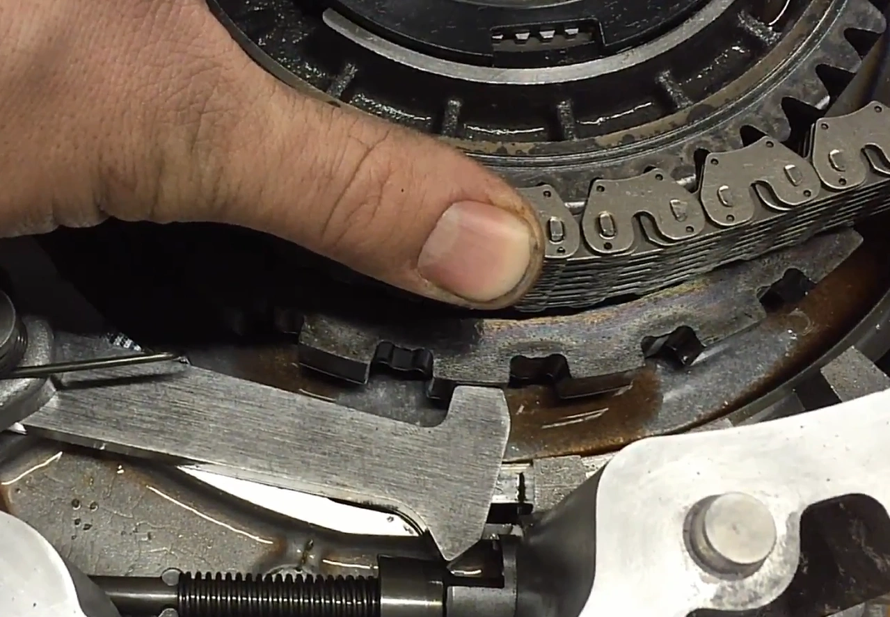

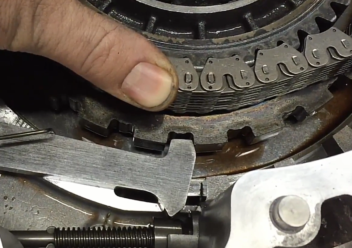

پارک کردن ماشین اتومات: یکم علمی‌تر و فنی‌تر
تو دنده‌های اتومات، وقتی میذاری روی P (پارک)، یه قطعه مکانیکی کوچیک به اسم Parking Pawl میاد داخل یه شکاف تو گیربکس گیر میکنه و ماشینو قفل میکنه.
  • توی تصویر Parking Pawl رو میبینید که هنوز گیر نکرده.
توی این تصویر Parking Pawl توی جای خودش قرار گرفته.
حالا اگه وزن ماشین کامل روش باشه این قطعه زیر فشار خیلی زیاد قرار می‌گیره، این باعث میشه:
  • اون قطعه زودتر ساییده بشه یا بشکنه (که عوض کردنش هزینه‌داره)
  • وقتی می‌خوای دنده رو از P دربیاری، به زور و صدا درمیاد
  • تو بعضی موارد گیربکس قفل می‌کنه!
