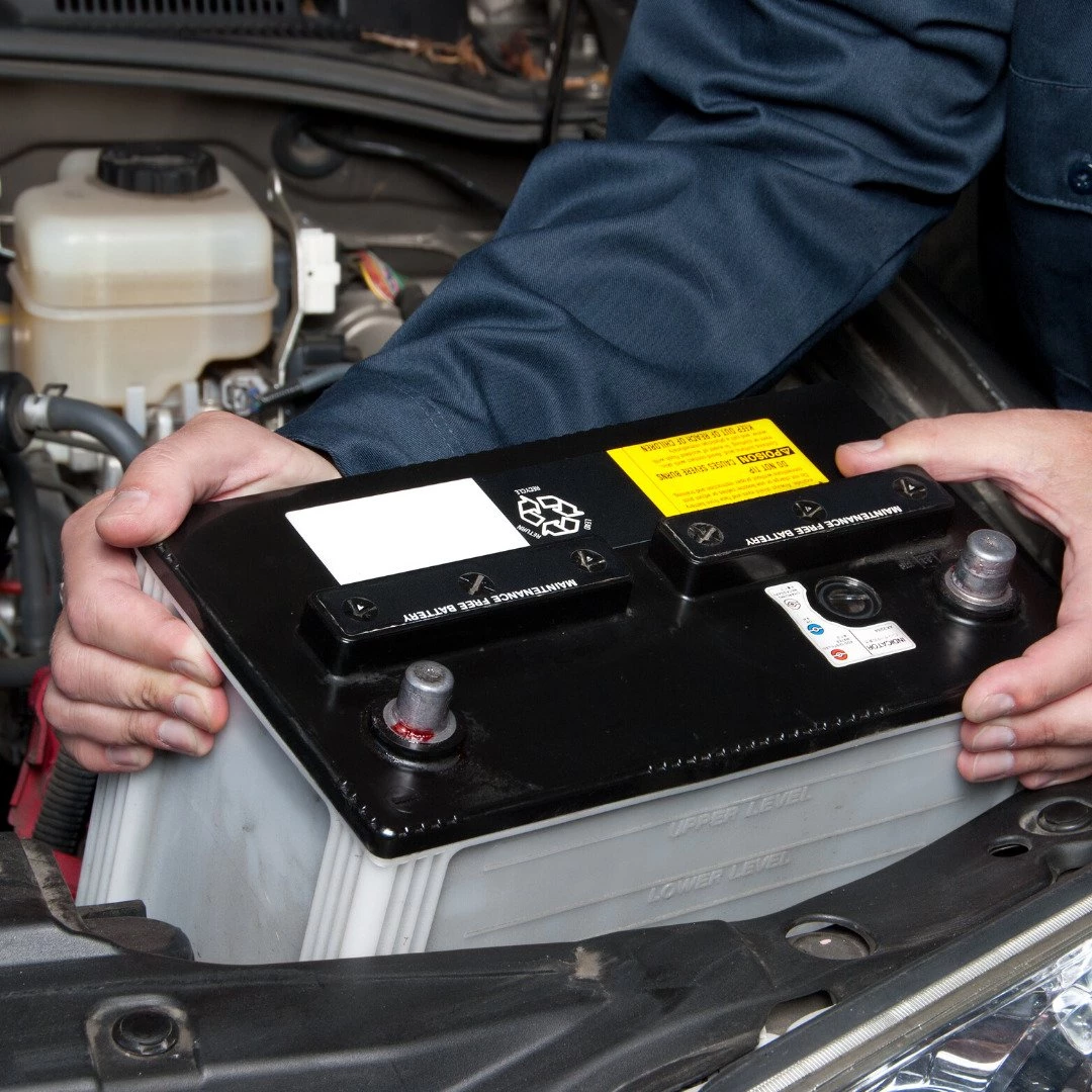

براتون همه نکات مهم درباره خالی شدن باتری ماشین رو نوشتم، امیدوارم به دردتون بخوره.
  • سعی کردم بدون حرف اضافه و دقیق بنویسم
بازم اگه سوالی داشتین بپرسین توضیح میدم.
علت خوابیدن باتری ماشین
خب اول از همه چک کن ببین وسیله ای اضافه روشن نمونده؟ بعد بریم سراغ موارد بعدی.
وقتی ماشین رو خاموش میکنی حتی یه چراغ کوچیک هم نباید روشن باشه.
  • چراغ داشبورد و سقف و صندوق عقب و …
خیلی وقتا همینا باعث میشن باتری توی چند ساعت یا یکی دو روز خالی بشه.
مصرف برق مخفی
این طبیعیه که وقتی ماشین خاموشه یه‌سری سیستم‌ها هنوز برق مصرف کنن.
مشکل وقتی پیش میاد که یکی از این سیستم‌ها خراب باشه یا درست نصب نشده باشه
پس فکر کن ببین جدیدا یه وسیله‌ی برقی اضافه نکردی که حتی موقع خاموش بودن، برق ‌بکشه؟ مثلاً:
  • مانیتور نصب‌شده بیرون از کارخانه
  • ضبط غیر فابریک
  • ردیاب GPS
اینا ممکنه شبانه‌روز در حال مصرف باشن و باتری رو آروم‌آروم خالی کنن
مخصوصاً اگه دستگاه ارزون و بی‌کیفیت باشه یا درست نصب نشده باشه!

اگه می‌دونی قراره ماشین مثلاً یه ماه یا حتی بیشتر روشن نشه، برای جلوگیری از خالی شدن باتری ماشین چند تا کار هست که می‌تونه کمکت کنه.
قطع کردن قطب منفی باتری
وقتی قطب منفی رو باز می‌کنی، برق از باتری به ماشین نمی‌رسه، یعنی اون مصرف مخفی (دزدگیر، ECU، ساعت و غیره) هم قطع میشه.
  • فقط ممکنه حافظه ساعت، ضبط یا مانیتور پاک بشه
  • ولی در کل ضرری به باتری و موتور نمی‌زنه.
باتری رو بذار جای گرم
اگه زمستونه و تو منطقه سرد زندگی می‌کنی و می‌خوای ماشینو مثلاً یک ماه خاموش بذاری، می‌تونی باتریو دربیاری و ببری خونه و یه جای گرم‌تر نگه‌داری.
وقتی باتری ماشین خالی میشود چکار کنیم
حالا که دیگه باتری ماشین خوابیده چطور روشنش کنم؟
با این روش ها میتونی روشنش کنی ولی حداقل باید بذاری ۱۵ تا ۲۰ دقیقه بعدش روشن بمونه.
ترجیحاً یه دور هم بزنی تا دینام بتونه باتریو یه مقدار شارژ کنه
اگه سریع خاموش کنی، عملاً هیچ کاری نکردی جز یه استارت الکی.
باتری به باتری
باتری به باتری یعنی از باتری یه ماشین سالم استفاده می‌کنی تا ماشین خودتو که باتریش خالی شده، روشن کنی.
یک ماشین با باتری سالم نیاز داری و یک جفت کابل باتری.
  • دو ماشینو نزدیک هم پارک کن
  • ماشین سالم باید روشن باشه
  • کابل‌ها رو به این ترتیب وصل کن:
  • سر قرمز (مثبت) → به قطب مثبت باتری خالی
  • همون سر قرمز دیگه → به قطب مثبت باتری سالم
  • سر مشکی (منفی) → به قطب منفی باتری سالم
  • سر مشکی دیگه → به یه جای فلزی رنگ نشده مثلا یک پیچ یا مهره (نه خود باتری)
  • این آخرین اتصال برای اینکه جرقه کنار باتری خالی اتفاق نیفته و خطر نداشته باشه.
  • حدود ۱ دقیقه منتظر بمون
  • حالا ماشین خراب رو استارت بزن.
بعد از روشن شدن ماشین، کابل‌ها رو برعکس همون ترتیبی که گفتم قطع کن.
جامپ استارتر
جامپ استارتر یه دستگاه کوچیکه (مثل پاوربانک)، مخصوص روشن کردن ماشینی که باتریش خالی شده.
تو خودش یه باتری قوی داره که با کابل‌های کوچیک، مستقیم به باتری ماشین وصل میشه.
اگه تنها باشی یا تو مسیر گیر افتاده باشی، نجاتت میده، بدون اینکه از کسی کمک بگیری، ماشینو روشن می‌کنی.
همون کاری که باتری دوم انجام میده، این دستگاه تو اندازه کوچیک انجام میده — برق مورد نیاز برای استارت اولیه رو فراهم می‌کنه.
بعد از روشن شدن ماشین، دینام وارد عمل میشه و خودش باتری رو شارژ می‌کنه.
