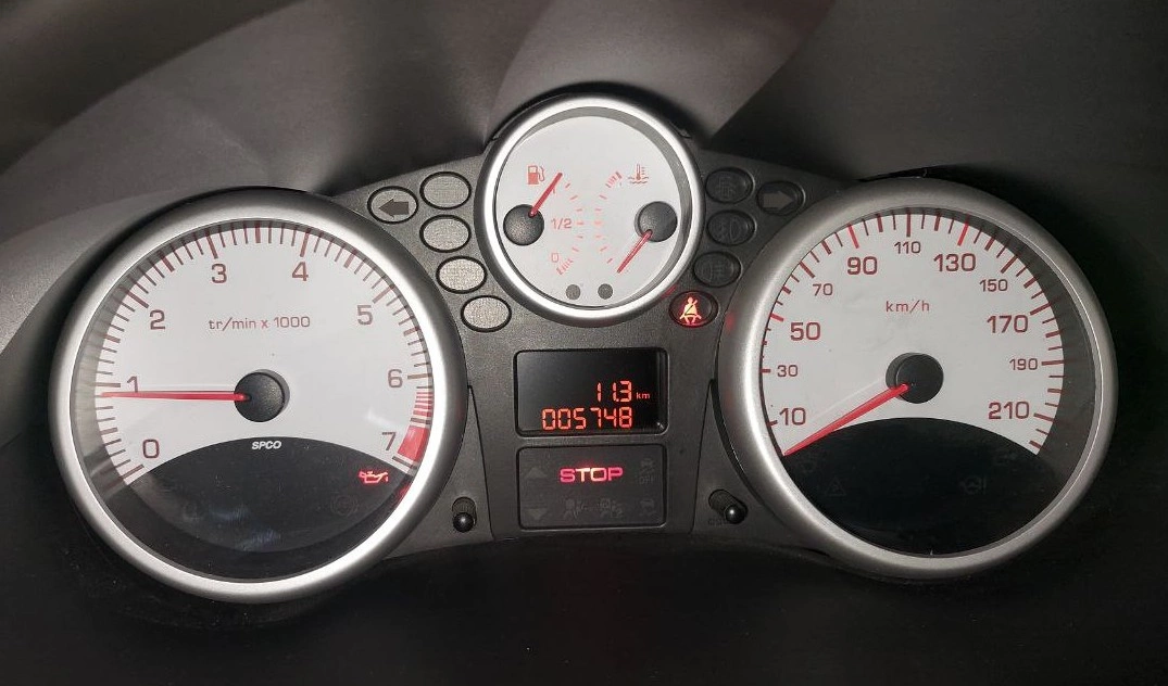

سلام‌ و ارادت دوستان پژو 207 من مدل ۱۴۰۲ هست گاهی اوقات روشن میکنم چراغ stop و چراغ روغن روشن میشه
بعد مثلا ۵ تا ۱۰ ثانیه با چند تا گاز خالی در حالت خلاص از بین میره.
در حالی که روغن تازه عوض کردم فقط ۱۵۰۰ تا باهاش کار کردم و حجم روغن هم کافیه
علت روشن شدن چراغ روغن و استپ چیه، کسی از بزرگواران تجربه ای داره؟

سلام، ببین وقتی چراغ روغن و استپ روشن میشه، معمولاً دو تا دلیل اصلی می‌تونه باشه.
فشار روغن پایین
چراغ روغن وقتی روشن میشه که فشار روغن به درستی به موتور نرسه. حالا چرا فشار روغن پایین میاد؟
  • پمپ روغن: پمپ روغن وظیفه داره روغن رو به همه قسمت‌های موتور بفرسته.
    اگه پمپ مشکلی داشته باشه یا کم فشار بده، ممکنه روغن به درستی به قسمت‌های حساس موتور نرسه.
  • فیلتر روغن: اگر فیلتر روغن به درستی نصب نشده باشه یا مسدود بشه، ممکنه جریان روغن مختل بشه و فشار روغن پایین بیاد.
  • سوئیچ فشار روغن: سوئیچ یا سنسور فشار روغن که وضعیت فشار روغن رو اندازه‌گیری می‌کنه، اگر خراب بشه ممکنه به اشتباه فشار روغن رو پایین گزارش کنه و چراغ روشن بشه.
چرا در ۵ تا ۱۰ ثانیه با چندتا گاز زدن چراغ خاموش میشه؟
وقتی که موتور روشن میشه، روغن هنوز به همه قسمت‌ها به درستی نمی‌رسه.
وقتی چندتا گاز می‌دی، دور موتور بالا میره و پمپ روغن بهتر کار می‌کنه، بنابراین فشار روغن بالا میره و چراغ خاموش میشه.
یعنی در واقع با گاز دادن، روغن به سرعت به قسمت‌های مختلف می‌رسه و وضعیت بهبود پیدا می‌کنه.

با توجه به اینکه روغن رو تازه عوض کردی و حجم روغن هم کافیه، احتمالاً مشکلی از لحاظ سطح روغن نداری، اما فشار روغن می‌تونه پایین باشه که به خاطر پمپ یا سوئیچ فشار باشه.
shadfar محمد
فشار روغنت ضعیفه، می‌تونه از هر چی باشه! یا اویل پمپ، یا فیلتر نامناسب.
چون ماشین صفره، بعیده اویل پمپ گرفتگی داشته باشه.
  • احتمالاً مشکل از روغن، فیلتر یا خود اویل پمپه.
حتماً چک کن، چون اگه فشار بیاد پایین و روغن درست به یاتاقان‌ها نرسه، خط میفته و موتور نابود میشه! جدی بگیر این قضیه رو.

علت روشن شدن چراغ استپ ۲۰۷، پمپ روغن یا ویسکوزیته روغنت مناسب نبوده.
فیلتر روغنم شاید بد انداختن ماشین باید گرم بشه تا فشار روغن تنظیم بشه.
