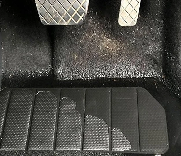

سلام و درود بنده جک جی 4 دارم و زیر پای شاگرد آب خارج میشه علت نشت آب زیر پای شاگرد به نظر شما چیه؟
آب رادیاتور هم زود به زود کم میشه، لطفا پاسخ بدید متشکرم.

علت نشت آب زیر پای شاگرد میتونه از لوله کولر باشه که از جاش در اومده باشه، بررسی کنید اگه از اونجا باشه خودتون جاش بندازید
یا در محل قاب فیلتر کابین درزی چیزی وجود داره، محل فیلتر کابین زیر برف پاک‌کن سمت شاگرد رو بررسی کنید.

سلام من دلایل اصلی نشت آب زیر پای شاگرد رو اینجا براتون مینویسم.
رادیاتور بخاری
یکی از شایع‌ترین دلیل‌ها خرابی رادیاتور بخاریه
وقتی رادیاتور بخاری سوراخ یا نشتی پیدا کنه، مایع خنک‌کننده موتور مستقیم از زیر داشبورد میاد بیرون و باعث میشه زیر پای شاگرد خیس بشه
خیلی وقتا همراه با بوی ضدیخ هم هست که نشونه واضحه.
وقتی رادیاتور بخاری نشتی داشته باشه، آب یا ضدیخ میاد زیر داشبورد و بوی ضدیخ هم توی کابین پخش میشه
معمولا شیشه‌ها هم سریع بخار می‌گیرن، اگه دست بزنی به آب ریخته شده، لیز و سبز یا نارنجیه (همون ضدیخ).
شلنگ بخاری
گاهی شلنگ‌های بخاری که به رادیاتور بخاری وصلن از جاشون در میان
اینجوری آب یا ضدیخ می‌ریزه داخل کابین و دقیقا همونجا زیر پای شاگرد جمع میشه.
لوله تخلیه آب کولر
گرفتگی لوله تخلیه آب کولر هم می‌تونه باعث بشه آب به جای بیرون رفتن، وارد کابین بشه
معمولا تابستونا و موقع استفاده زیاد از کولر، این اتفاق میفته و نتیجه‌ش همون خیس شدن زیر پای شاگرده.
آبی هم که میریزه، شفاف و خنکه (نه بوی ضدیخ میده، نه رنگی داره).
نشتی دور شیشه جلو
در بعضی مواقع هم نشتی دور شیشه جلو یا درزگیری ضعیف بدنه باعث میشه آب بارون یا حتی کارواش از همونجا بیاد داخل و دقیقا از زیر داشبورد بریزه
نشونه‌ش اینه که فقط وقتی بارون میاد یا ماشینو می‌شوری، زیر پای شاگرد خیس میشه.
این مشکل هم جزو علت نشت آب زیر پای شاگرد حساب میشه و همون قسمت رو خیس می‌کنه.
