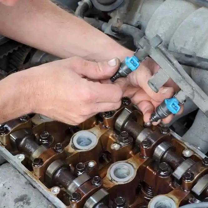

انژکتور وظیفه داره بنزین رو با فشار و به اندازه دقیق اسپری کنه داخل سیلندر، که با هوا قاطی بشه و آماده انفجار بشه
وقتی انژکتور کثیف یا گرفته باشه، سوخت درست پاشیده نمیشه
نتیجه این میشه که موتور یکنواخت کار نمیکنه و ریپ میزنه
خیلی وقتا هم همراه با ریپ، ماشین بد استارت میخوره یا مصرف بنزینش میره بالا.
