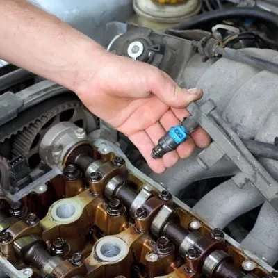

انژکتورهای کثیف یا چکه‌کننده
انژکتور مثل یک نازل عمل می‌کنه که باید بنزین رو خیلی ریز و پودری داخل مانیفولد یا سیلندر بپاشه تا خوب با هوا قاطی بشه.
وقتی انژکتور کثیف میشه (به خاطر بنزین بی‌کیفیت)، پاشش ناقص میشه
یعنی به جای پودر، خطی یا قطره‌ای سوخت میده
همین باعث میشه مخلوط سوخت و هوا درست شکل نگیره و موتور دیر روشن بشه.
وقتی انژکتور چکه کنه، بعد از خاموش کردن موتور، سوخت اضافی وارد سیلندر میشه و محفظه احتراق پر از بنزین میشه
این حالت موتور رو خفه می‌کنه و دفعه بعد که استارت میزنی، باید چند بار بچرخه تا اضافیش بسوزه و موتور روشن بشه
در هر دو حالت باعث زیاد استارت خوردن ماشین میشه.
