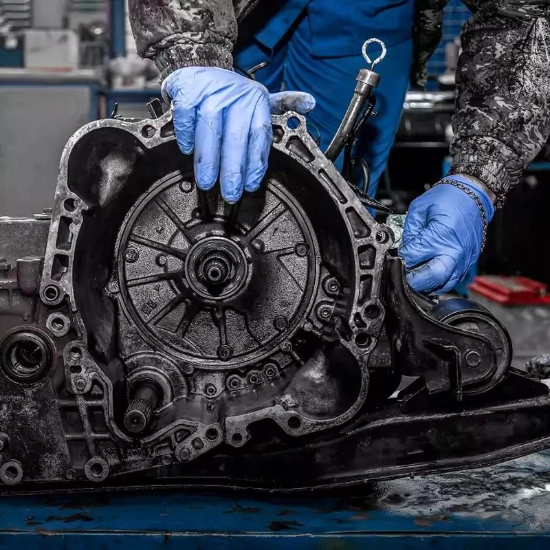

علت صدای کلاچ خودرو چیست؟
سیستم کلاچ وظیفه داره قدرت موتور رو به گیربکس برسونه یا قطع کنه
وقتی پدال کلاچ رو می‌گیری، دوشاخه کلاچ میاد جلو و بلبرینگ کلاچ رو فشار میده
بلبرینگ هم روی دیافراگم دیسک کلاچ فشار میاره و باعث میشه صفحه کلاچ از فلایویل جدا بشه
به این ترتیب، ارتباط موتور با گیربکس قطع میشه.
حالا اگه یکی از قطعات (بلبرینگ، دیسک و صفحه یا حتی دنده‌های گیربکس) درست کار نکنه یا ساییده باشه، همون لحظه که کلاچ درگیر یا آزاد میشه، صدای خرخر یا قیژ قیژ به گوش میرسه.
  • کلاچ رو گرفتی صدا اومد → بلبرینگ کلاچ
  • کلاچ رو ول کردی صدا اومد → بلبرینگ ته شافت (شافت ورودی گیربکس)
  • همیشه صدا هست → دیسک و صفحه یا گیربکس
  • موقع دنده عوض کردن صدا میاد → بلبرینگ‌های داخلی یا دنده‌های گیربکس.
چرا وقتی کلاچ رو میگیرم صدا میده؟
اینجا مقصر اصلی معمولاً بلبرینگ کلاچ هستش
وقتی گریس داخلش تموم بشه یا خشک بشه:
ساچمه‌ها به جای حرکت روان، فلز به فلز می‌چرخن.
همین باعث میشه صدای قیژ قیژ، خرخر یا حتی جیرجیر دربیاد.
هرچی بیشتر کلاچ رو نگه داری، فشار بیشتری به بلبرینگ میاد و صدا هم بیشتر میشه.
گاهی وقتا هم دوشاخه کلاچ که بلبرینگ رو هل میده لق میشه یا درست جا نمیفته صدا تشدید میشه.
چرا وقتی کلاچ رو ول میکنم صدا میده؟
تو این حالت معمولاً پای بلبرینگ ته شافت گیربکس وسطه.
وقتی کلاچ رو ول می‌کنی:
شافت ورودی گیربکس شروع به چرخیدن می‌کنه.
اگه این بلبرینگ خراب باشه، شافت درست هم‌مرکز با فلایویل نمی‌چرخه.
در نتیجه شافت گیربکس لق می‌زنه و صدای خرخر درمیاد
معمولاً همراه این صدا، یه لرزش جزئی تو گیربکس یا حتی روی دسته‌دنده هم حس میشه.
کلاچ همیشه صدا میده
اینجا داستان بزرگ‌تره و معمولاً یا دیسک و صفحه کلاچ مشکل دارن یا خود گیربکس
اگه صفحه کلاچ تاب برداشته باشه یا فنرهای وسط صفحه ضعیف شده باشن، تو هر شرایطی صدای خرخر میاد
اگه روغن گیربکس کم باشه یا دنده‌ها ساییده باشن، صدا حتی وقتی ماشین درجا کار می‌کنه هم شنیده میشه.
کلاچ گرفتم و دنده عوض می‌کنم صدا میاد
این حالت معمولاً به بلبرینگ‌ها یا دنده‌های داخل گیربکس مربوط میشه.
وقتی کلاچ می‌گیری اگه بلبرینگ‌ها یا دنده‌های داخل گیربکس ساییده باشن، موقع درگیر یا آزاد شدن صدای خرخر درمیاد.
اگه روغن گیربکس کم یا کثیف باشه، لغزش و اصطکاک زیاد میشه صدای خرخر تقویت میشه.
