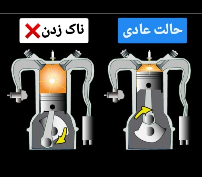

ناک زدن خودرو دلیلش انجام نشدن احتراق کامل در موتور به دلیل سوخت بد با اکتان پایین و قاتی داشتن آب هستش.
رفع صدای ناک موتور
راه حل رفع صدای ناک موتور رو براتون مینویسم، بهترین راه جلوگیری از ناک به ترتيب اولویت:
  1. زدن سوخت خوب شناسایی پمپ بنزین خوب
  2. حالت اسپرت
  3. تیپ ترونیک (مخصوصا داخل سربالایی)
  4. نمایندگی گفته درب باک باز بذارید مقداری (خروج بخارات در صورت خراب کردن کنیستر‌تون به دلیل لبریز کردن و به زور زدن بنزین بعد قطع کردن نازل اصلا لبریز نکنید باک ماشینو اگر بخارات خارج نشه مخصوصا تابستون باعث میشه سخت بنزین برسه این بخارات مختل می‌کنند این روندو)
  5. مقداری زودتر عوض کردن روغن موتور (گیج در حالت سرد حتماً روی MAX) و شمع و کولانت (برای داشتن بهترین خنک سازی) و تعویض فیلتر هوا
  6. شستشو دریچه پدال گاز + ریست ECU + ریست دریچه پدال گاز
  7. کیلینر PEA (کربن زدایی کردن و پاکسازی مسیر سوخت) حتماً باید اصل باشه و دارای PEA باشد.
  8. اکتان بدون mmt
    اکتان اگر تشخیص داده بشه گارانتی باطل هست
    برای اینکه تشخیص داده نشه توی باک نباشه و سوخته باشه بعد از گارانتی استفاده کنی
    مهم‌ترین مورد نداشتن MMT هست اگر حتی یک اکتان MMT دار مصرف کنید شمع‌تون رنگ‌ش تغییر می‌کنه و آسیب های دیگه به ماشین...
    اگر ناک ندارید اصلا اکتان مصرف نکنید
    کلا رسیدگی بیشتر برای کارکرد بهتر ماشین
  9. اگر روش های بالا واقعا جوابگو نبود اعتراض به نمایندگی! (برای دادن آپدیت)
  10. خارج شدن از گارانتی با ریمپ.
