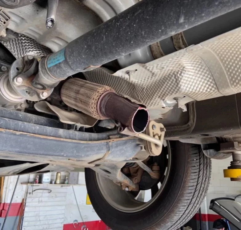

روشن شدن چراغ چک بعد از حذف کاتالیزور
بعضی‌ها کاتالیزور ماشینشونو درمیارن، برای اینکه شتاب ماشین بیشتر بشه، یا اینکه خرج تعمیرش رو نکنن
این کار اصلا قانونی و اخلاقی نیست چون حذف کاتالیزور منجر به افزایش آلاینده‌های خروجی خودرو میشه و تأثیرات بدی بر محیط زیست میذاره
  • ولی خب، این کار بی‌دردسر هم نیست
یکی از اولین دردسرهایی که سر و کله‌ش پیدا میشه، روشن شدن چراغ چک ماشینه!
بعد از حذف کاتالیزور، سنسورهای اکسیژن که تو مسیر دود نصب شدن، دیگه نمی‌تونن به‌درستی میزان اکسیژن رو تشخیص بدن
این سنسورها طراحی شدن که قبل و بعد از کاتالیزور کار کنن، و نبود کاتالیزور حسابی گیجشون می‌کنه
نتیجه‌ش این میشه که اطلاعات اشتباه می‌فرستن برای کامپیوتر ماشین، و اونم سریع چراغ چک رو روشن می‌کنه.
رفع خطای کاتالیزور
در کل، رفع خطای کاتالیزور بستگی داره مشکل دقیقاً از کجاست
ولی اگه مرحله‌به‌مرحله با حوصله پیش بری و از یه تعمیرکار مطمئن کمک بگیری، هم ماشین سالم می‌مونه هم جیبت بی‌خود خالی نمیشه.
اول از همه دیاگ بزن
قبل از هر کاری، ماشینو به دستگاه دیاگ وصل کن تا ببینی دقیقاً مشکل از کجاست
اگه کدهای خطا مربوط به سنسور اکسیژن یا خود کاتالیزور باشن، سیستم کامپیوتر ماشین بهت میگه چی به چیه.
سنسورها رو بررسی کن
سنسور اکسیژن اگه درست کار نکنه، حتی اگه خود کاتالیزور سالم باشه، باز هم ماشین فکر می‌کنه مشکل داره!
اگه خطا مربوط به سنسور باشه، خیلی راحت می‌تونی اون سنسور خراب رو تعویض کنی.
بعدش هم با دستگاه، کامپیوتر ماشین رو ریست می‌کنی تا دوباره همه چی رو از صفر بررسی کنه.
گاهی فقط همین کار ساده باعث میشه چراغ چک خاموش شه و همه چی اوکی شه.
کاتالیزور رو تمیز کن
اگه کاتالیزور خیلی گرفته باشه یا دوده جمع شده باشه، ممکنه هنوز سالم باشه ولی خوب کار نکنه.
توی این مواقع، یه تمیزکاری اساسی با محلول‌های مخصوص یا روش‌هایی مثل “فلشینگ” می‌تونه حسابی جواب بده.
تعویض کاتالیزور
بعضی وقتا هم دیگه کاتالیزور واقعاً کارش تمومه و هیچ کاریش نمیشه کرد!
اینجاست که دیگه باید یه کاتالیزور جدید و باکیفیت بخری
یه کاتالیزور نو نه‌تنها مشکل رو حل می‌کنه، بلکه مصرف سوخت رو پایین میاره و شتاب ماشین رو هم بهتر می‌کنه.
