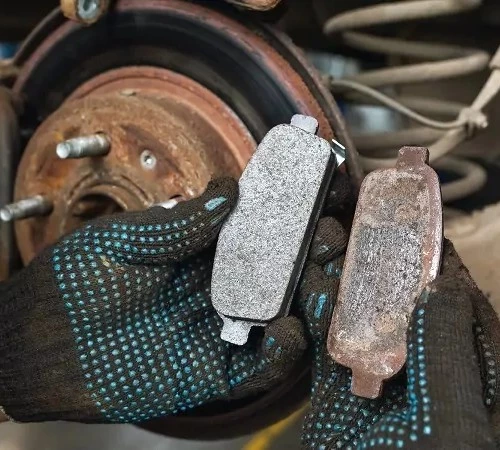

از کجا بفهمیم لنت ترمز تمام شده؟
اول از همه اگه خواستی خودت یه نگاه بندازی به لنت، می‌تونی از بین شکافای رینگ بهش نگاه کنی
اگه چیزی از لنت دیده شد باید حداقل ۴ میلی‌متر ضخامت داشته باشه
در کل وقتی ضخامت لنت به حدود ۲۰٪ مقدار اولیش رسید، وقتشه عوض بشه.
یه نکته دیگه هم اینه که تاریخ تولید و انقضای لنت روی جعبه نوشته، حواست باشه لنت خیلی قدیمی هم کیفیتش پایین میاد حتی اگه استفاده نشده باشه
