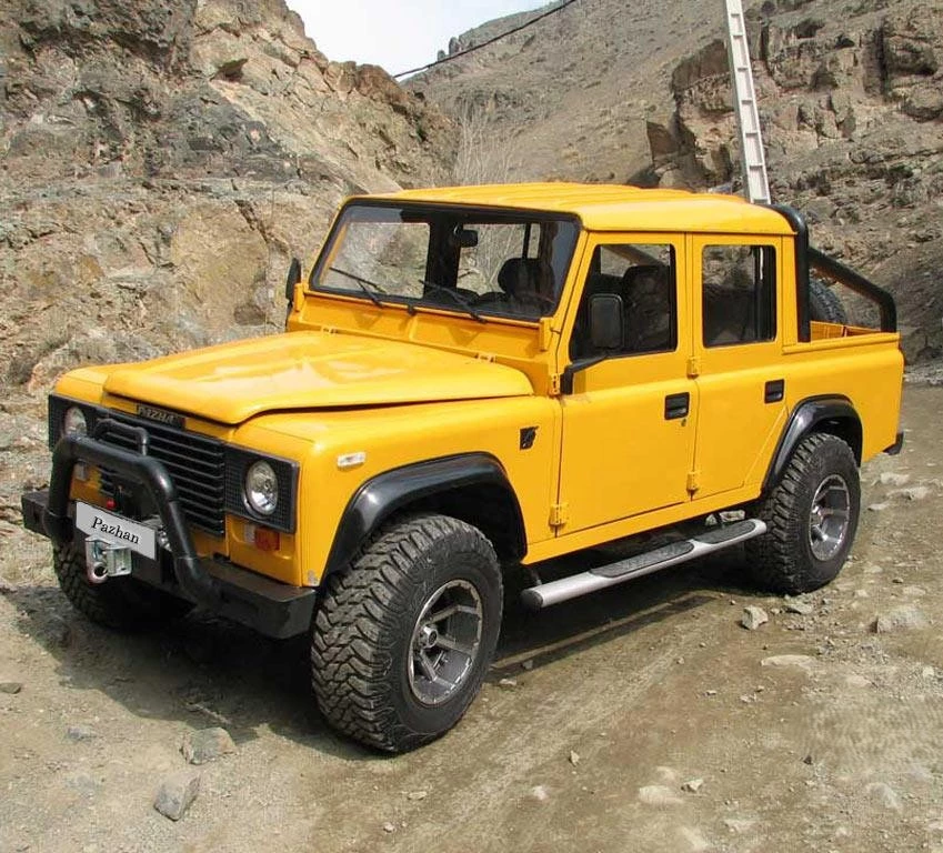

پاژن دو کابین یا کاپرا دو کابین؟
سلام دوستان اگر کسی امکانش را داره من را در مورد پاژن دوکابین و ارزش خریدش نسبت به کاپرا راهنمایی کنه با تشکر.
لطفاً در مورد خرید پاژن دو کابین یا خرید کاپرا دو کابین من را راهنمایی کنید متشکرم.
