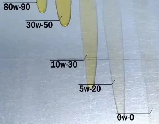

ویسکوزیته روغن تارا دستی باید چقدر باشه؟
ببین ویسکوزیته یعنی همون غلظت روغن
فرض کن روغن موتور شبیه عسل هستش:
  • وقتی هوا سرده، عسل سفت میشه، روغن هم همینطور سفت میشه.
  • وقتی هوا گرم میشه، عسل شل میشه، روغن هم شل میشه.
ویسکوزیته یا گرانروی روغن
استاندارد پیشنهاد شده برای تارا 10W‑ 40 هستش.
عدد اول در ویسکوزیته
عدد اول یعنی غلظت روغن وقتی موتورت سرده، هرچی کمتر باشه، روغن توی سرما شل‌تر میشه.
  • ۱۰W = وقتی هوا سرده، روغن یکم سفت هست.
  • ۵W = وقتی هوا سرده، روغن راحت‌تر حرکت میکنه.
  • ۰W = روغن تو سرمای شدید هم شل میمونه.
اگه کارخونه طبق استانداردهایی که گذاشته اجازه بده که عدد اول روغن رو بیاری پایین
ولی جایی که زندگی می‌کنی اصلاً سرد نیست، در عمل هیچ فرقی تو کار موتور نمی‌کنه!
  • فقط داری پول اضافه میدی!
عدد دوم در ویسکوزیته
عدد دوم میگه وقتی موتور داغ میشه روغن چقدر غلیظ بمونه.
  • ۳۰:
    وقتی گرمش کنی، تقریبا آبکی میشه، زود از بین قطعات رد میشه.
  • ۴۰:
    وقتی گرم میشه هنوز غلظت داره، لایه ضخیم‌تری میمونه بین فلزها.
  • ۵۰:
    خیلی غلیظ می‌مونه حتی وقتی داغه، عالی محافظت میکنه، ولی حرکتش هم سخت‌تره.
پس عدد بزرگتر = چسبنده‌تر تو گرما و عدد کوچیکتر = روان‌تر تو گرما.

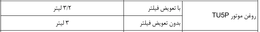

حجم روغن موتور تارا
حجم روغن موتور تارا طبق آخرین دفترچه راهنمای رسمی تارا:
  • با تعویض فیلتر روغن: حجم روغن مورد نیاز ۳.۲ لیتر
  • بدون تعویض فیلتر روغن: حجم مورد نیاز ۳ لیتر
حجم روغن موتور تارا
صفحه 152 آخرین نسخه دفترچه خودرو تارا

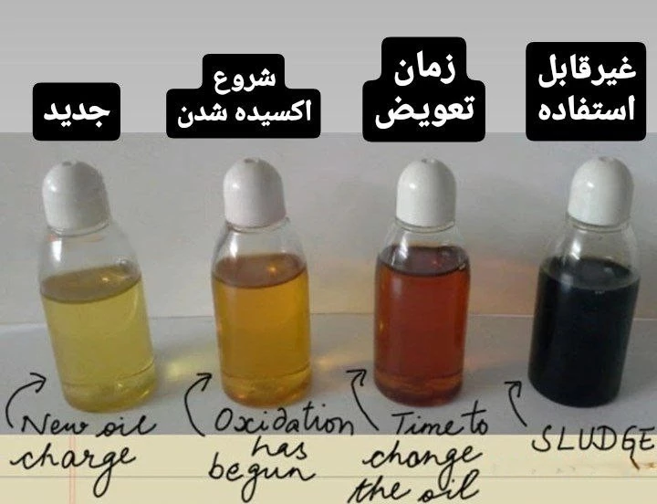

زمان تعویض روغن موتور تارا
توصیه میشه که هر ۵۰۰۰ تا ۷۰۰۰ کیلومتر روغن موتور تعویض بشه.
  • فیلتر روغن هم حتماً با روغن تعویض کنید.
