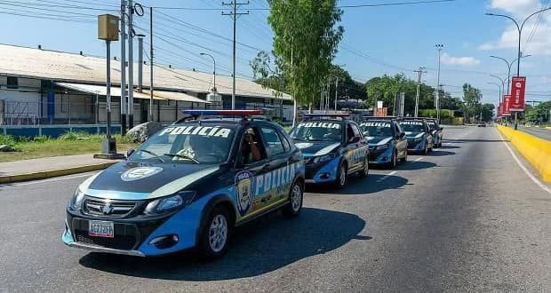

کوییک سایپا پلیس ونزوئلا شد!
سایپا بعد از کلی صادرات به کشورهای مختلف، حالا کوییک رو به ونزوئلا فرستاده تا پلیس این کشور بشه!
ماشین‌های ایرانی توی بازار نه‌چندان مدرن ونزوئلا، اقتصادی و جذاب به‌نظر میان.
ایران‌خودرو هم دنبال سهم خودشه، ولی فعلاً سایپا با کوییکش جلوتره!
