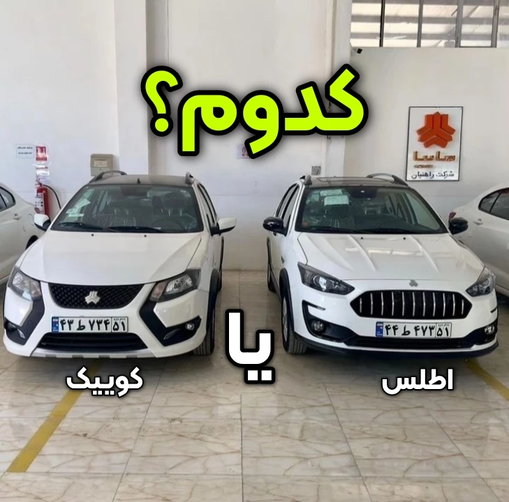

کوییک یا اطلس به نظر شما؟
کوییک دیس لایک
اطلس لایک
اخه میگن اطلس مشکلات زیادی داره!
