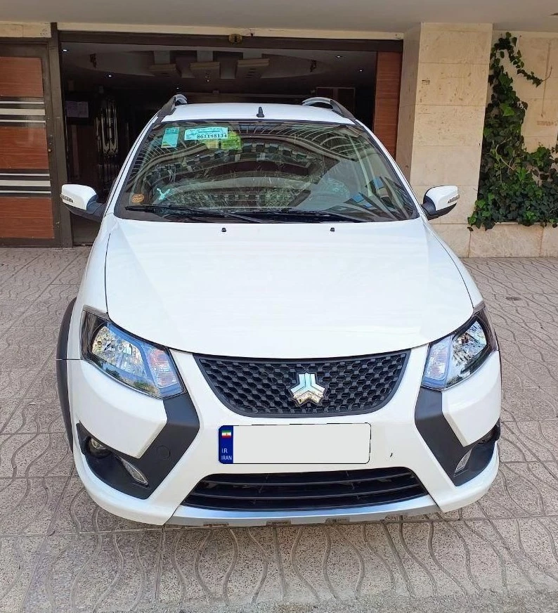

سلام من امروز کوییک gxrl رو تحویل گرفتم انشالله همگی زودتر تحویل بگیرین خیالتون راحت بشه 🌸🥹
رینگ آلومینیوم
پیش فروش آذر
تکمیل ۱۸ تیر
تحویل مرداد.
