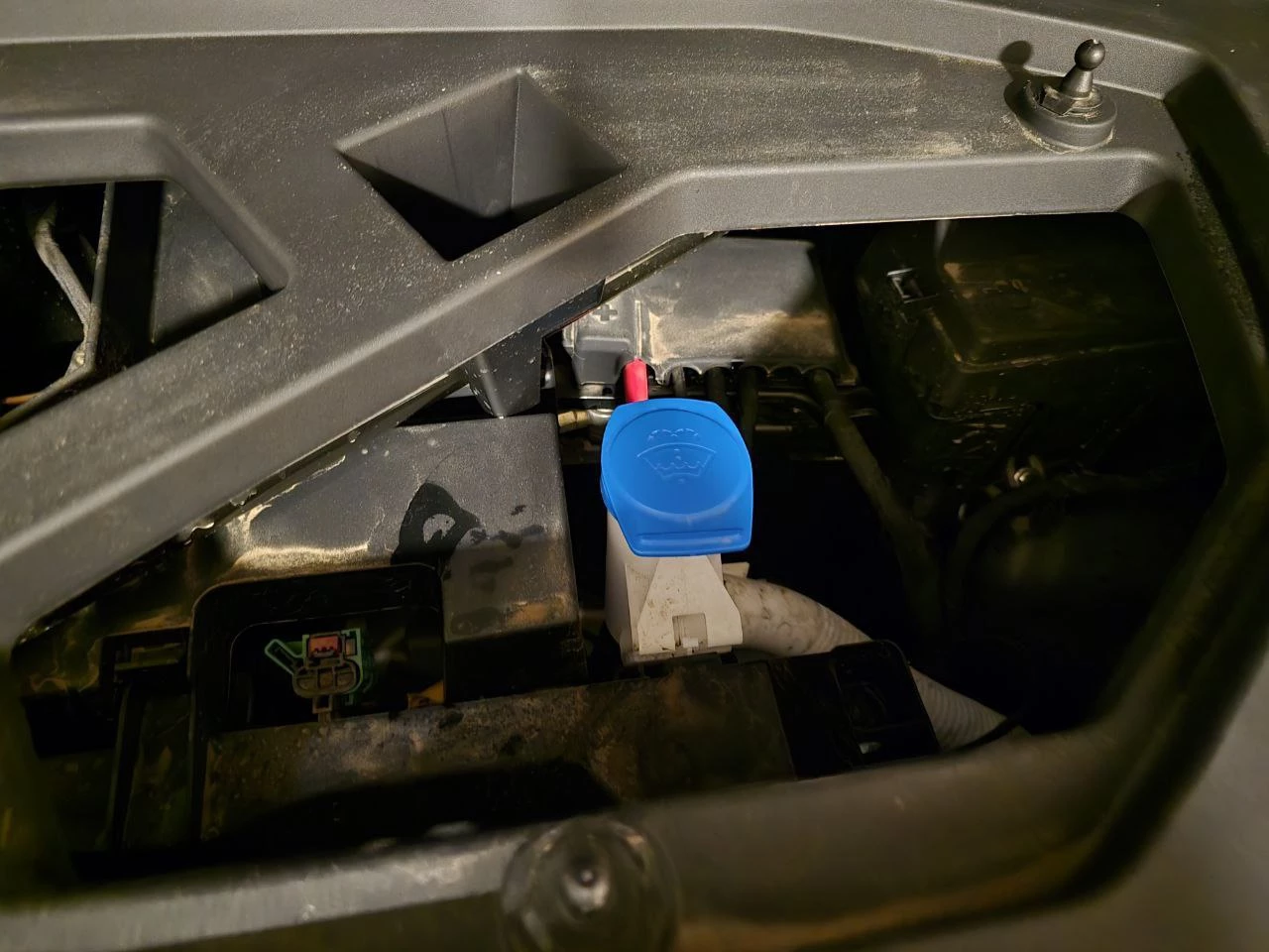

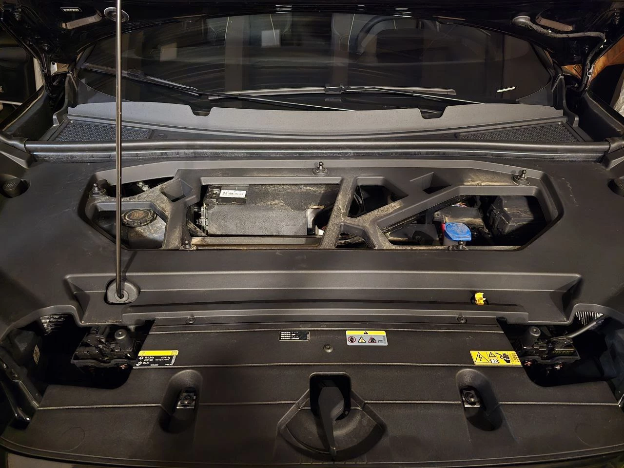

پر کردن مخزن مایع شیشه شوی
سلام دوستان، چطوری میتونم مخزن شیشه شور رو پر کنم؟
کاپوت رو باز میکنم ولی نمیدونم چطوری کاوری که روی قطعات داخلی کشیده شده رو باز کنم
خوشحال میشم راهنمایی کنید.

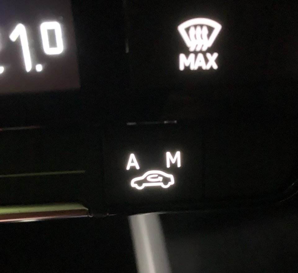

سیستم گردش هوا آئودی Q5 e-tron
این دکمه‌ مربوط به سیستم گردش هوای داخل کابین در آئودی Q5 e-tron هست.
این کلید در واقع به تو اجازه میده که انتخاب کنی:
آیا سیستم خودش تصمیم بگیره کی هوا رو بچرخونه (A)،
یا تو خودت کنترلش رو به‌دست بگیری (M).
A = Automatic Recirculation
در این حالت، سیستم به‌طور خودکار تصمیم می‌گیره که آیا هوای بیرون رو به داخل بیاره یا فقط هوای داخل کابین رو بچرخونه.
این کار برای جلوگیری از ورود بوی نامطبوع یا آلودگی به داخل اتاق انجام میشه.
M = Manual Recirculation
در این حالت، تو خودت به‌صورت دستی فعال میکنی که هوا فقط در داخل کابین بچرخه و هوای بیرون وارد نشه.

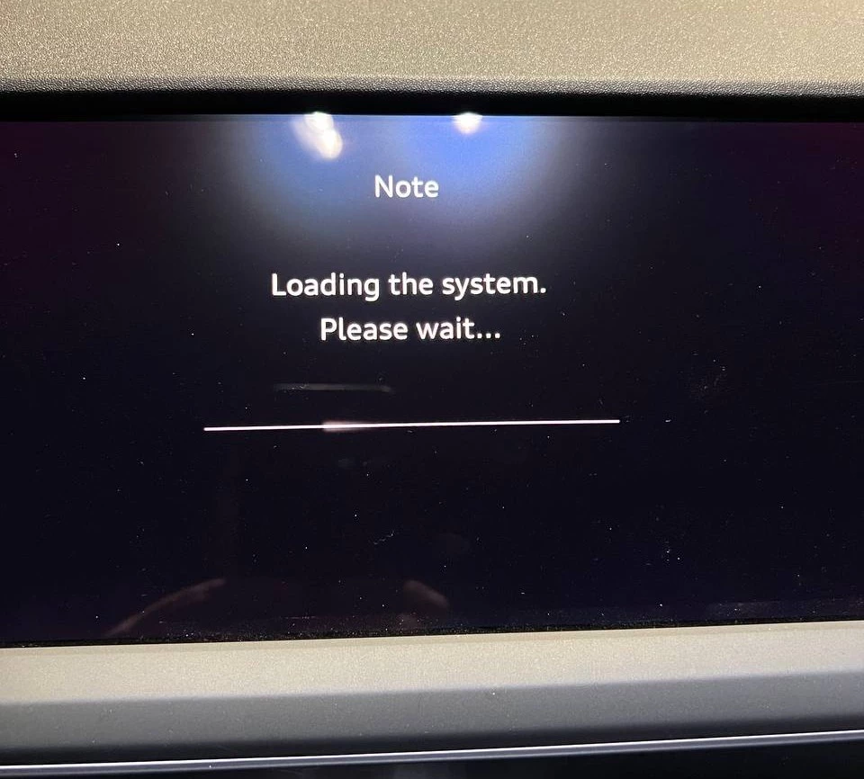

loading the system please wait
در آیودی کیو فایو پیغام لودینگ سیستم داره پشت مانیتورم بابت چیه؟
