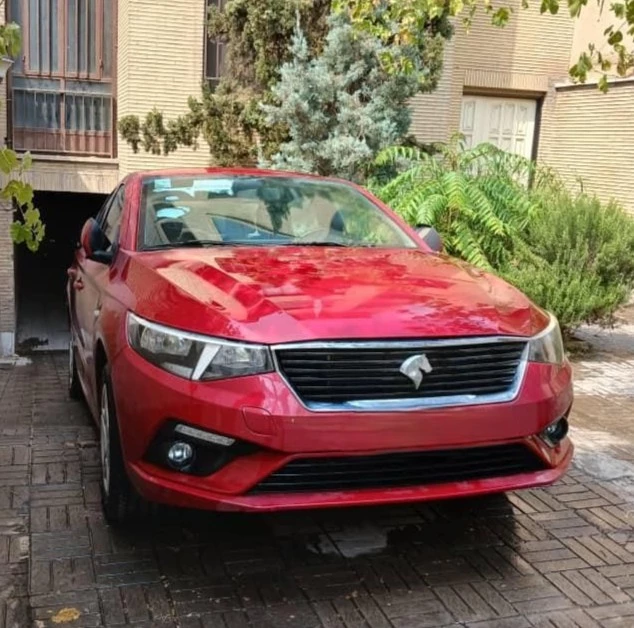

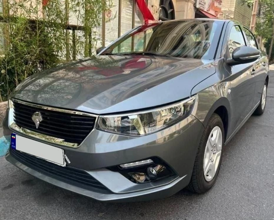

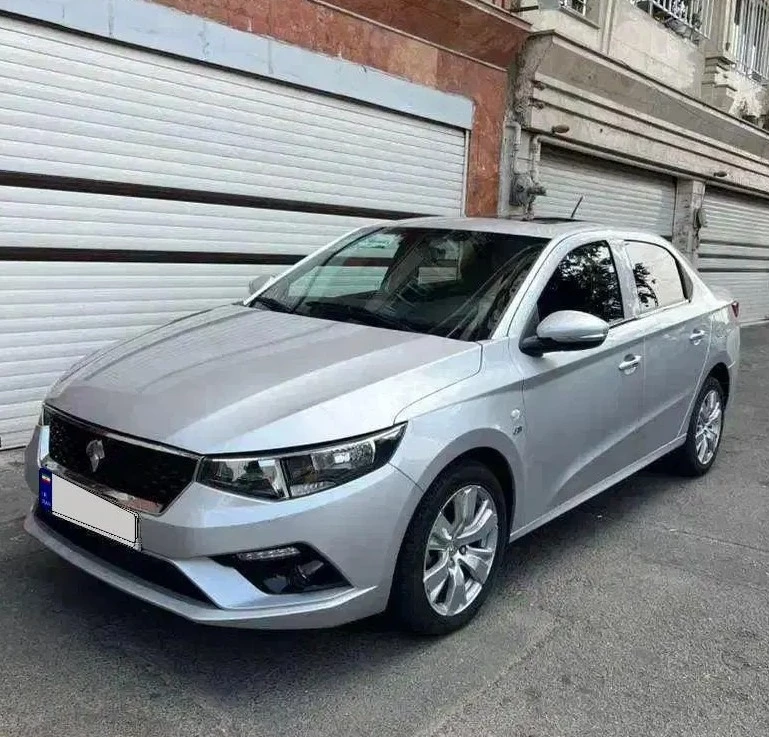

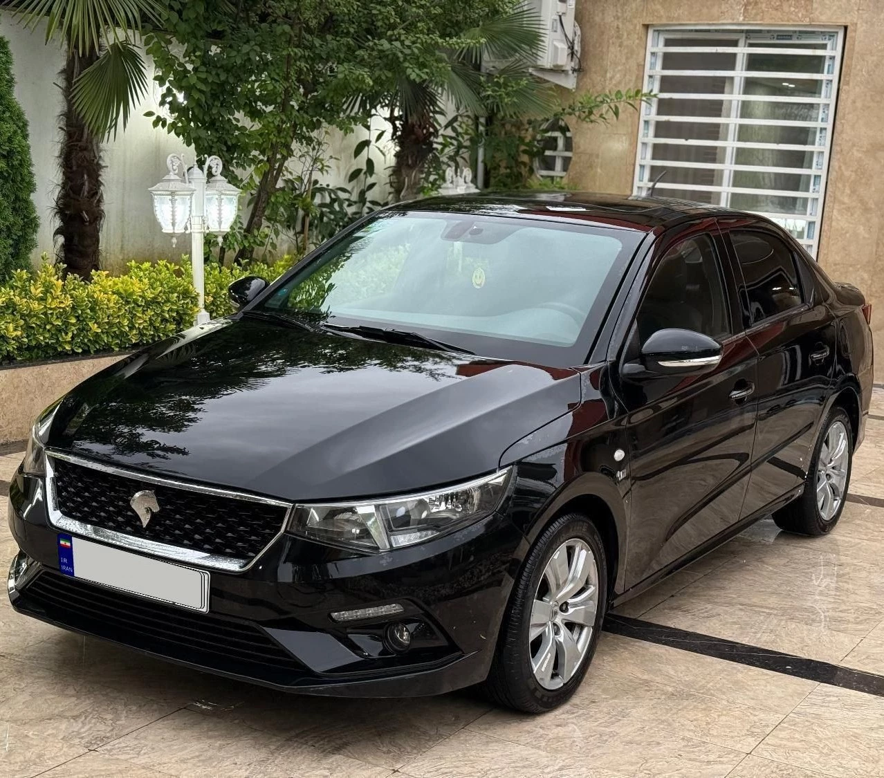

بهترین رنگ خودرو تارا
سلام تارا برنده شدم بین رنگ سفید و مشکی موندم کدوم و انتخاب کنم
بیزحمت راهنمایم کنید.
اگر نظرتون سفید👍 اگر مشکی 👎
